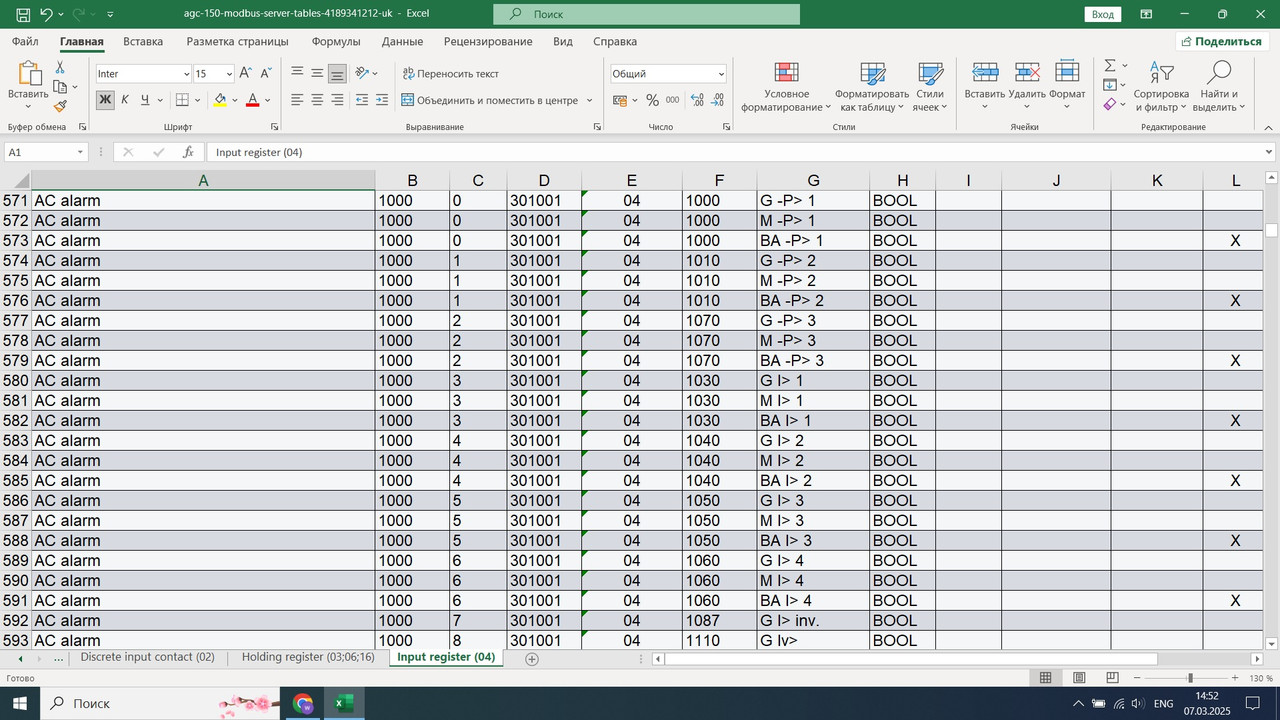

    Просто контроллер — универсальный и может ставиться на генератор (Generator), сеть (Main) или BTB, соответственно одинаковая адресация modbus
    в ответ на: Опрос канала по событию #37124
    wkdx00
    Добрый! Возможно лучше официальная дока: AGC-150_modbus
    Вкладка Input register.
    Скрин: agc-150
