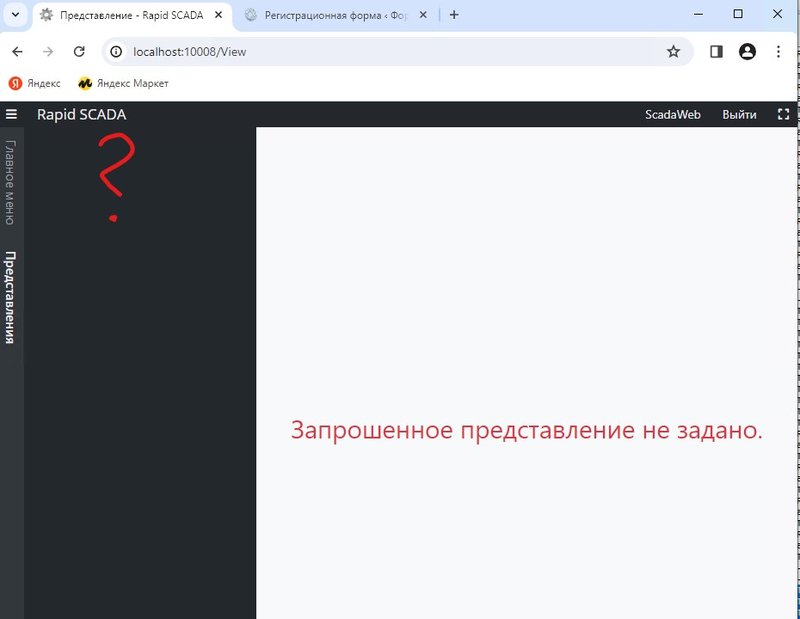

    Всем добрый день. Уже второй день бьюсь не могу победить.
    При запуске web-страницы выводит «Запрошенное представление не задано.»
    Ну и соответственно на web странице нет вкладки HelloWorld и таблицы Simulator
    Есть только Главное меню: Отчёты, плагины, О приложении
    В настройках экземпляра «представлении» все добавлено по инструкции.

    2024-02-14 20:41:14 [DESKTOP-4C8JD0R][DESKTOP-4C8JD0R$][ACT] Пользователь ScadaWeb вошёл в систему, роль 4, IP ::1
    Пожалуйста помогите.

    #31104
    Пользователи ScadaWeb и ScadaComm предназначены для работы приложений Вебстанция и Коммуникатор и имеют роль Приложение. Вход обычного пользователя должен осуществляться от пользователя, например, admin, который имеет другую роль.
    #31105
    Попробуйте HelloWorld из коробки, входите admin/scada как написано здесь.
