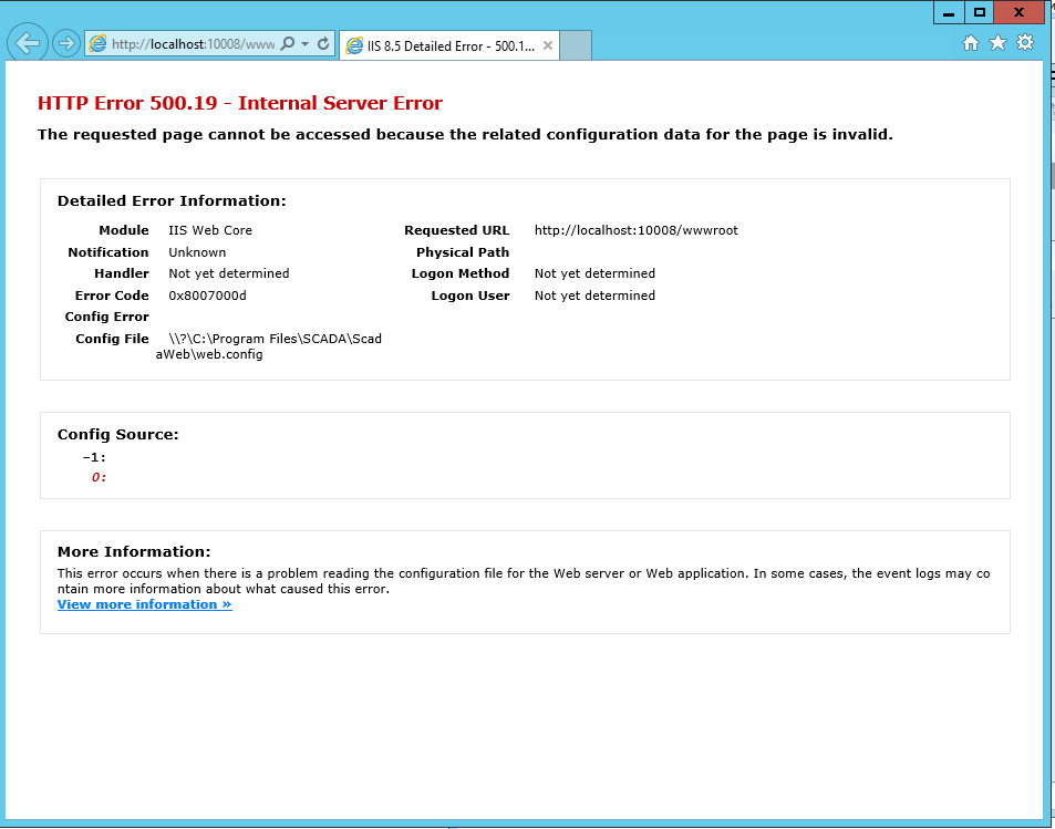

Win2k12 RapidSCADA 6 не работает WEB Стартовая страница › Форумы › Вопросы по установке › Установка SCADA-Web › Win2k12 RapidSCADA 6 не работает WEB В этой теме 4 ответа, 2 участника, последнее обновление 3 года, 6 месяцев назад сделано Mikhail. Просмотр 5 сообщений - с 1 по 5 (из 5 всего) Автор Записи 18.02.2023 в 00:29 #27413 SegmentУчастник Чистая Win 2012 Установлен IIS OPC Core dotNET ASP 6.0.14 dotNET win dsktop runtime 6.0.14 RapidSCADA 6.0.1 Простой проект 3 тега. Нет доступа по веб. Ошибка 500.19 ————- 18.02.2023 в 16:02 #27417 MikhailМодератор ОС не удовлетворяет системным требованиям для Rapid SCADA 6. Однако при установке веб-приложения вручную может заработать. 20.02.2023 в 23:41 #27467 SegmentУчастник Не получается добавить сайт. После добавления сайта и указания папки ScadaWeb при попытке открыть модули или любые другие свойства выпадает эта ошибка о web.config Перенос папки и предоставление прав вообще для всех проблему не решили. 20.02.2023 в 23:51 #27468 SegmentУчастник Все вопрос снят. Почему-то слетал AspNetCoreModuleV2 21.02.2023 в 09:36 #27475 MikhailМодератор Спасибо за информацию. Автор Записи Просмотр 5 сообщений - с 1 по 5 (из 5 всего) Для ответа в этой теме необходимо авторизоваться. Войти Имя пользователя: Пароль: Запомнить меня Войти
