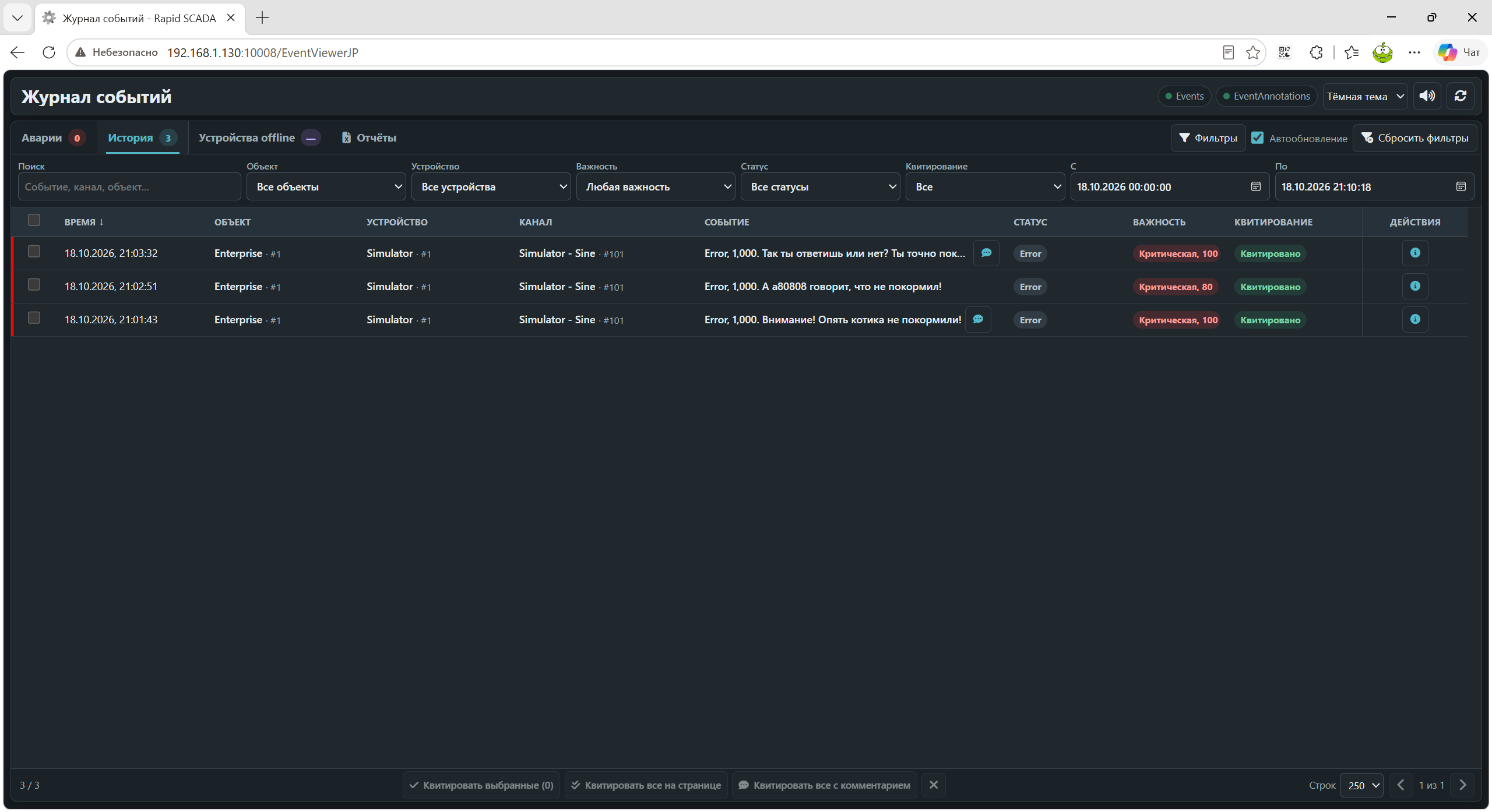

    Так сказать с соизволения @Romiros выкладываю в доступ Журнал Событий для версии 6
    As Is так сказать. Просто потому, что, ну потому 🙂
    Ссылка на файл — EventLog_v6
    • Тема изменена 2 месяца, 1 неделя назад пользователем manjey73.

    Пример в облаке
    ggg — 321
    Главное Меню, Журнал Событий
    Счетчик уже накидал там сообщений по лимитам.

    #44855
    https://jurasskpark.ru/files/forum/plgeventviewerjp.mp4
    Империя наносит ответный удар. 😀

    Не успеваю отследить, событие с наличием комментария как-то выделяется?
    #45428
    Есть моменты, вроде стоит обновление, но открыв Журнал на другом ПК не показывало ничего, в Истории знак минус был.
    Пока не нажал туда, не появилось.
    Ещё фильтр, если мы выбираем объект, то в Устройствах должен остаться список только этого объекта, продолжает показывать полный.
    з.ы. мне нравится, замеченные моменты поправить. Что ещё замечу, напишу.
    #45432
    Красиво.
    Расскажите, куда сохраняется комментарий к событию?
    Как реализовано озвучивание?

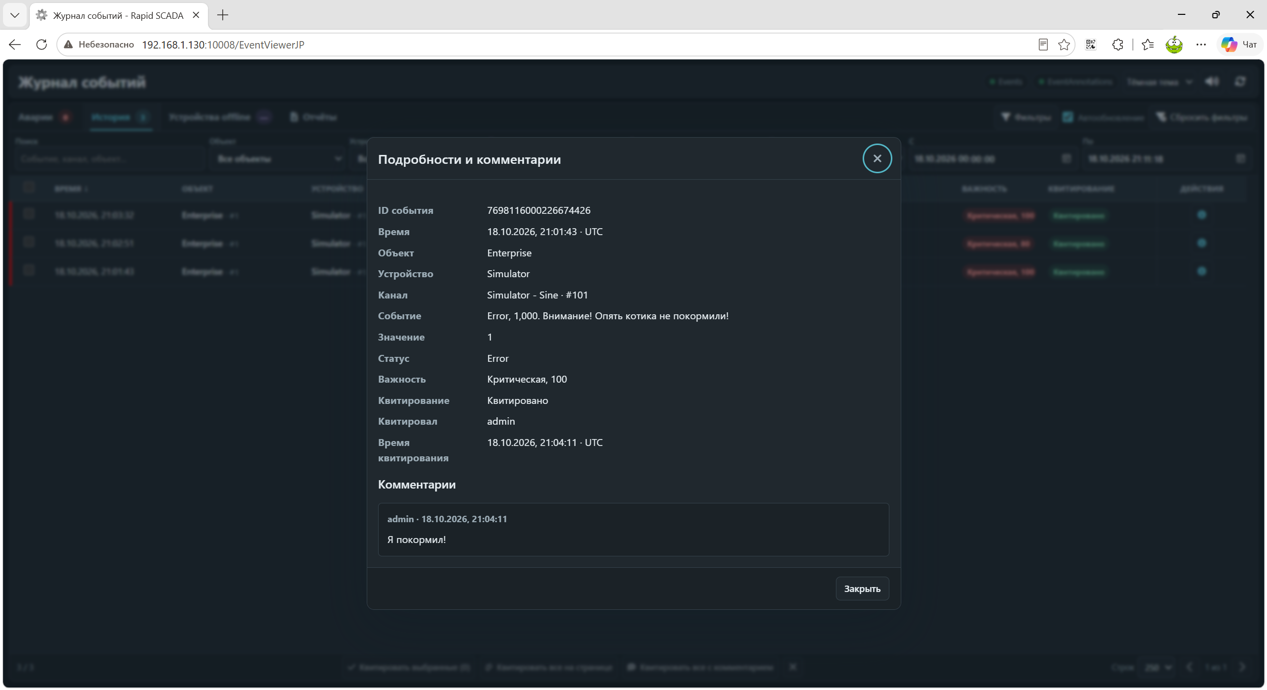

    #45439
    Сохраняется в дубль Event архива с другим названием EventAnnotations (по памяти) и с выключенной галочкой «По умолчанию», то есть туда пишет только плагин.
    по озвучиванию это к @JurasskPark Но мне так показалось, что там есть косяк — обновление обрывает звук, хотя это возможно при тестировании. не проверял особо…
    з.ы. мне он нравится, осталось, чтобы @JurasskPark его ‘вылизал’ до совершенства 🙂

    Каким образом хранится ссылка на комментарий в событии?
    Реализация «из коробки» тоже планируется. Нужно подумать, как будет сочетаться данная реализация и стандартная. В дефолтной реализации будут базовые функции.
