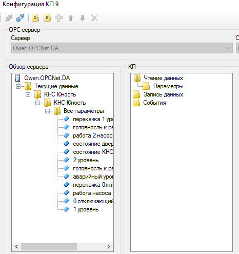

Вопрос другой. В Owen Cloud добавил новый тэг, Owen OPC Server его видит, но в конфигурации КП (слева, где обзор сервера) тэги старые, как заставить коммуникатор их обновить?
04.08.2022 в 07:57 #24300hiddenofheaven
УчастникПобедил, перезапуск процесса OpcNet
