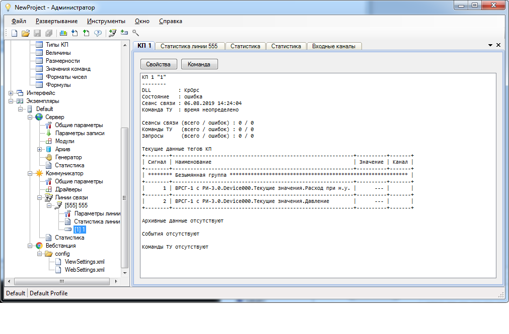

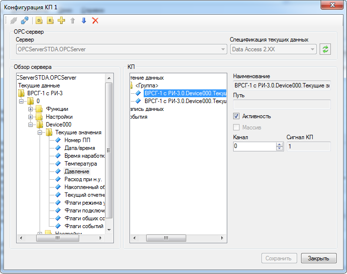

Возникла проблема с подключением к OPC-серверу счётчиков Ирвис.вот лог коммуникатора:
2019-08-06 14:49:13 Сеанс связи с КП 1 «1», тип: KpOpc
Соединение с OPC DA сервером установлено
Создание подписки на чтение данных
Ошибка при создании подписки на чтение данных: E_FAIL
IOPCServer.AddGroup

Mikhail, скопировал из архива «scada_5.7.0_mono_en» файл ScadaCommMono.exe, остановил службу ScadaCommService, запустил ScadaCommMono.exe. В статистике линии связи сообщение:
2019-08-08 08:13:55 Инициализация линии связи 555 «555»
и больше ничего не происходит.
Скопировал из архива файл «ScadaCommMono.exe.config», запустил ScadaCommMono.exe. В статистике линии связи сообщение:
2019-08-08 08:15:21 Сеанс связи с КП 1 «1», тип: KpOpc
IOPCServer.AddGroupскриншот: https://postimg.cc/Y4VBJrwK

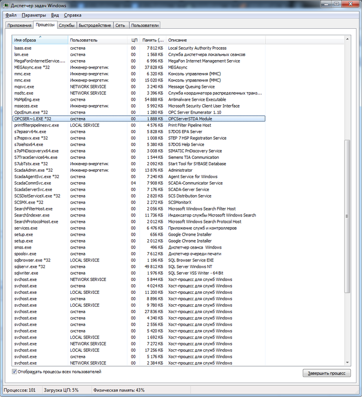

6. В DCOM на вкладке Удостоверение можно поставить запуск от другого пользователя. Поставьте от пользователя с админ правами или пусть будет Запускающий. Службу ScadaComm поставьте запускать от пользователя с админ правами. Короче смысл запустить и коммуникатор и OPC сервер от одного пользователя, но не Систем.09.08.2019 в 09:36 #13160Ermakov AndreyУчастникRomiros, благодарю за проявленный интерес.

2. в журнале событий Windows нашёл несколько ошибок, связанных с этим OPC-сервером. Вот их текст:
Имя сбойного приложения: OPCSER~1.EXE, версия: 1.0.0.1, отметка времени: 0x3f342343
Имя сбойного модуля: OPCSER~1.EXE, версия: 1.0.0.1, отметка времени 0x3f342343
Код исключения: 0xc0000005
Смещение ошибки: 0x0003a418
Идентификатор сбойного процесса: 0x1038
Время запуска сбойного приложения: 0x01d54de5e64143c5
Путь сбойного приложения: C:\OPCDA\Bin\OPCSER~1.EXE
Путь сбойного модуля: C:\OPCDA\Bin\OPCSER~1.EXE
Код отчета: 2aa4de8a-b9d9-11e9-a66b-54ee75076d7f

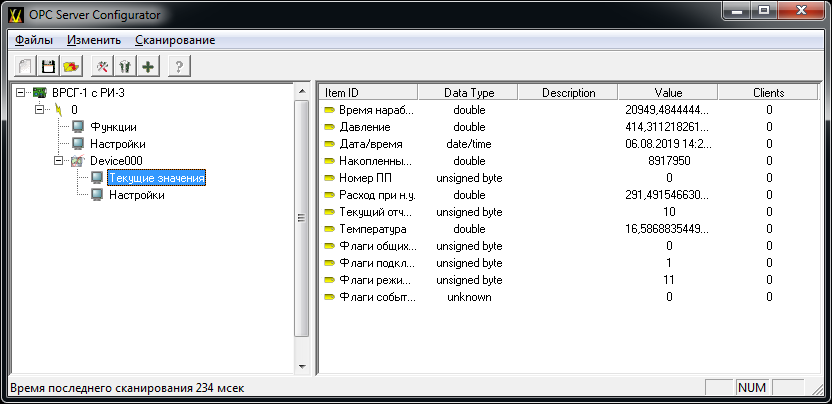

3. да, под рукой была скада SimpLight. Она считала данные нормально. Скриншот прилагаю: https://postimg.cc/XGpfg0k1
4. OPC Core Components x86 и x64 были установлены. Скачал и установил с официального сайта последние версии — ничего не изменилось.
5. В DCOM на вкладке Безопасность пользователю Система дал все возможные права — не помогло.
6. В DCOM на вкладке Удостоверение поставил запуск от другого пользователя (с правами администратора) для данного OPC сервера. Для ScadaCommService выбрал запуск от имени этого же пользователя. Не помогло.- Этот ответ был изменен 4 года, 8 месяцев назад от Ermakov Andrey.
