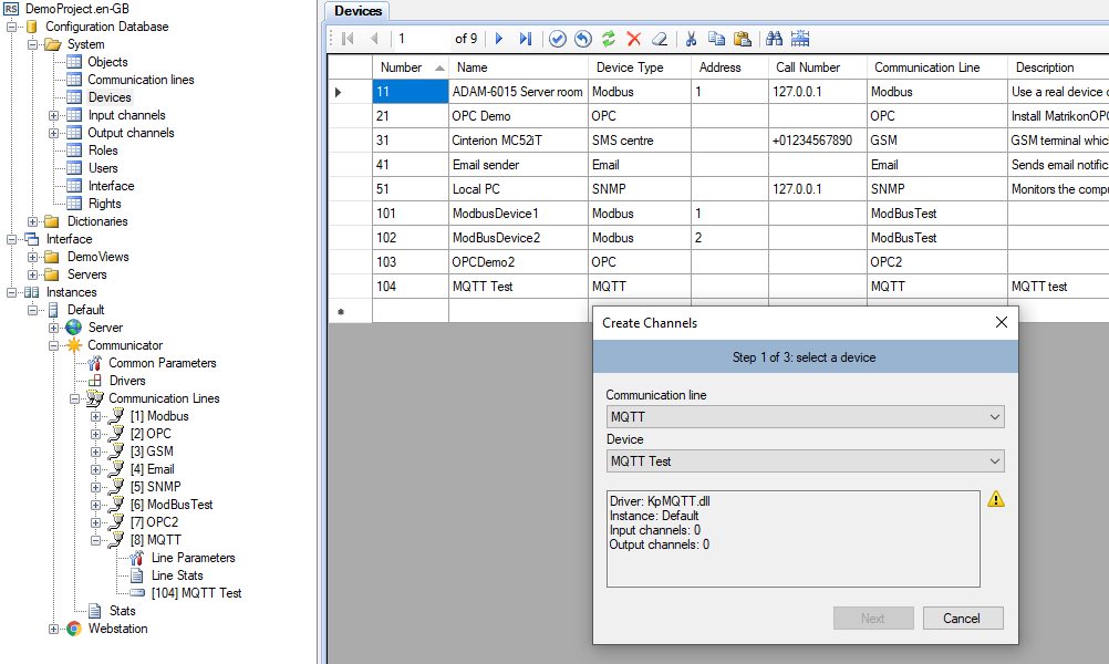

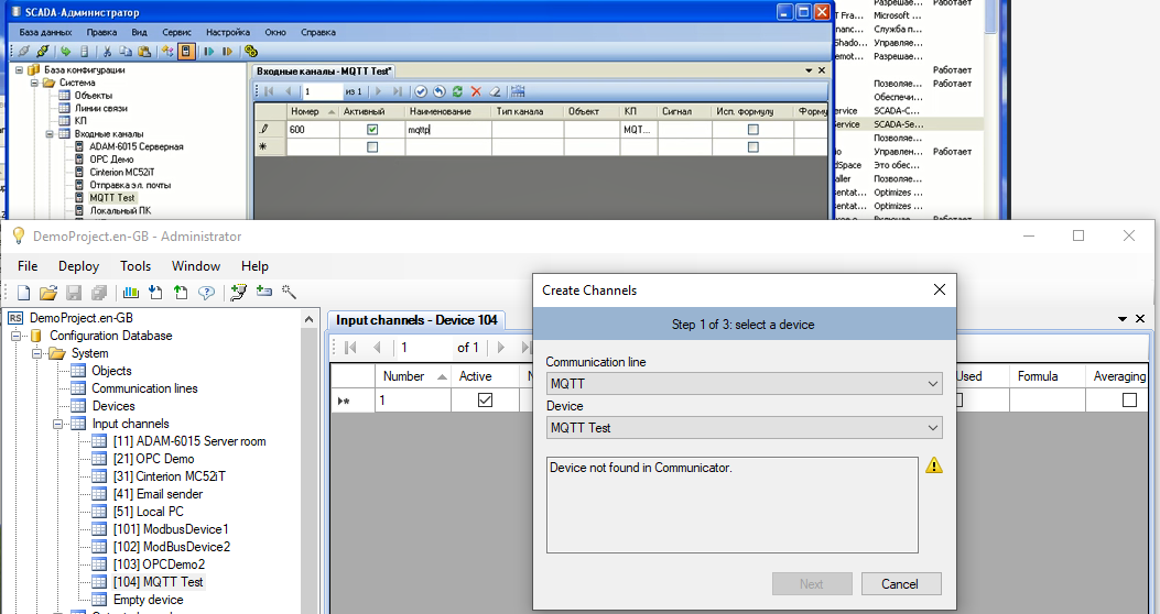

TawУчастникИсходный код драйвера хорошо собирается. Только надо учитывать версию .Net. Можно высказать пожелание вживить MQTT драйвер. Ведь это реально наиболее распространенный протокол. А его надо подгонять и загонять силой под Rapid Scada.
Почему коммуникатор не видит драйвер MQTT при создании каналов?

MikhailМодераторДрайвер MQTT поддерживается его автором из сообщества, поэтому мы его не включаем в дистрибутив по умолчанию.
КП 104 должно быть прописано в настройках Коммникатора.30.05.2019 в 05:32 #12028
TawУчастникЯ бы хотел разработать учебный стенд на основе этого протокола для IoT.
В чем ошибка снова?

30.05.2019 в 11:51 #12037Romiros
УчастникДрайвер может не поддерживать создание каналов по умолчанию. Это зависит от разработчика. Так что может быть, что только вручную.
