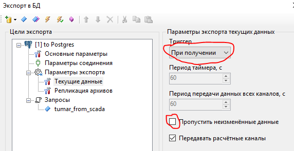

    hals
    вот с такими настройками, если данные не изменились, в базу записывается NULL

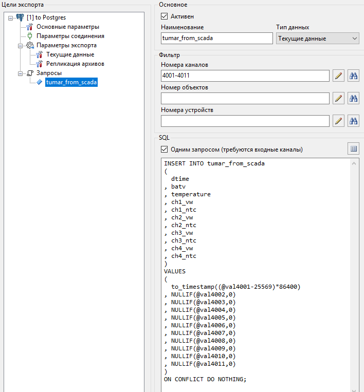

    сам запрос
    сам запрос

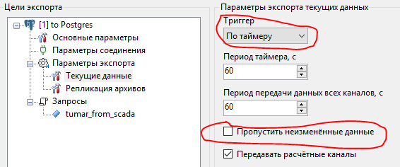

    а вот так, все работает отлично

    Вы затронули интересную тему. Модуль работает следующим образом:
    Для триггера «При получении»
    1. Запрос выполняется, когда данные получены Сервером от Коммуникатора.
    2. Коммуникатор по умолчанию отправляет только изменившиеся данные и 1 раз в минуту все данные. Поэтому галочка в модуле не повлияла. Нужно также настроить отправку всех тегов в Коммуникаторе.
    3. Коммуникатор отправляет текущие данные после опроса устройства. Если у Вас каналы 4001-4011 относятся к одному устройству, то запрос выполнится один раз. А если каналы от разных устройств, то запрос выполнится несколько раз, и часть данных будут пустые.
    4. Модуль не записывает NULL. Он пишет 0. Рекомендую завести в таблице также поле для статуса канала, либо в запросе отсекать статус = 0.
    Для триггера «По таймеру»
    1. Запрос выполняется естественно по таймеру.
    2. Данные берутся из текущих данных Сервера. Поэтому будут заполнены все переменные запроса, у которого стоит галочка «Одним запросом».
    Таким образом, если стоит галочка «Одним запросом», то при использовании триггера «При получении» нужно настроить Коммуникатор, чтобы он отправлял все теги и снять «Пропустить неизменённые данные».
