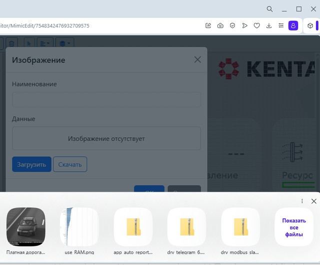

manjey73Участник
Михаил, можно избавиться от этого промежуточного звена при загрузке файла?
Например через настройки Редактора, чтобы нажимая кнопку Загрузить сразу открывалась папка для поиска файла и не вылазила эта лента внизу, где еще раз надо нажимать «Показать все файлы»-
Ответ изменён 9 месяцев, 1 неделя назад пользователем
manjey73.

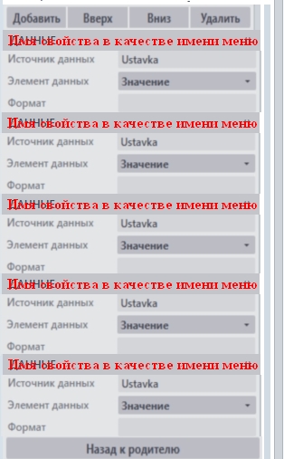

10.09.2025 в 10:21 #40302
manjey73УчастникОчередная матрешка с вложениями «Редактировать» — можно сделать иначе?
сейчас криво косо сделаю картинку для понимания как…
manjey73.
10.09.2025 в 10:41 #40305
manjey73Участник
суть в чем. Заходя в редактирование привязок, добавлять там как элементы меню, где в качестве заголовка меню наше имя свойства привязки или «Элемент_0», «Элемент_1» и так далее (вероятно имена должны быть уникальными)
После добавления можно свернуть, чтобы не мешало, развернуть нужное или все и т.д.Но не будет еще одного уровня для редактирования.
имхо, чем меньше уровней, тем лучше. И вот тут как раз можно добавить до всех элементов Номер объекта и Номер устройства. Так же добавить это в каждый элемент. Если в элементе не указаны, то они наследуются от главной записи, если указываются, они идивиддуальны.

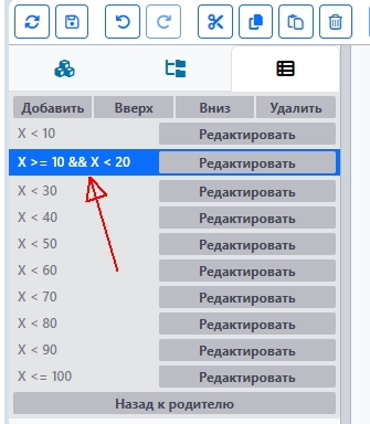

10.09.2025 в 11:36 #40307
manjey73Участник
ну просто мучение с этими здоровенными кнопками «Редактировать» 🙂
Сделайте их меньше, сделайте редактируемое поле формулы сравнения. Возможность клонировать и перемещать условия.
Ну быстрее же сделать клон и потом руками изменить условие. А если еще под условием можно будет вписать(выбрать) имя файла картинки так вообще будет быстрее…
10.09.2025 в 11:57 #40309
manjey73Участникой, вверх/вниз есть. Слона то я и не приметил 🙂
10.09.2025 в 12:24 #40312
a80808УчастникКнопку можно сделать маленькую с изображением карандашика

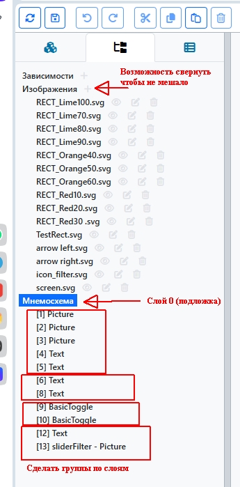

manjey73Участник
А вот тут то можно сделать и разбивку по слоям. Возможность перемещения из слоя в слой элементов, целиком группу менять, делать активным, чтобы на поле мышкой выбирались только элементы слоя и т.д.
10.09.2025 в 12:33 #40319
manjey73Участникдаже иконка глаза есть, только работать будет по другому, скрывать слой при работе или отображать 🙂

MikhailМодераторСпасибо за полезные мысли.
а давайте по МИМИК все в одну тему соберем, а то по всему форуму шариться приходится…
В одну тему складывать множество тем не нужно — обсуждение будет затруднительно.
Выбор файла — это особенности браузера. В другом браузере по-другому.

10.09.2025 в 15:49 #40326
MikhailМодераторКнопку можно сделать маленькую с изображением карандашика
Таблица свойств — это отдельный компонент. В нём можно сделать только то, на что он рассчитан.
