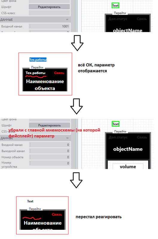

    Задумка была такова: передавать фейсплейту номер объекта (или устройства), несколько дополнительный параметров (по типу наименования объекта) и иметь некое самостоятельное окно, по сути шаблон, которое в несколько кликов можно вынести и настроить.
    На мой взгляд, нужно подойти к созданию фейсплейта с другой стороны — у фейсплейта есть экспортируемые свойства. К конкретным каналам они привязываются уже на той схеме, на которую добавлен фейсплейт. Скрипт фейсплейта может реагировать на значения этих свойств, но не извлекать данные каналов напрямую.
    С экспортируемыми параметрами у меня получалось использовать только статически — записать при редактировании. Хотелось бы узнать возможно ли передавать значение канала без скриптов.
    Сделайте, пожалуйста, скриншоты, чтобы была понятнее ситуация в целом.

    • Ответ изменён 1 год, 1 месяц назад пользователем Imya. Причина: Картинка

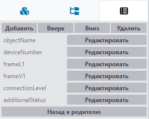

    Сделайте, пожалуйста, скриншот экпортируемого свойства в фейсплейте. Если используется скрипт, то ещё нужен код скрипта.
    #40590
    Imya
