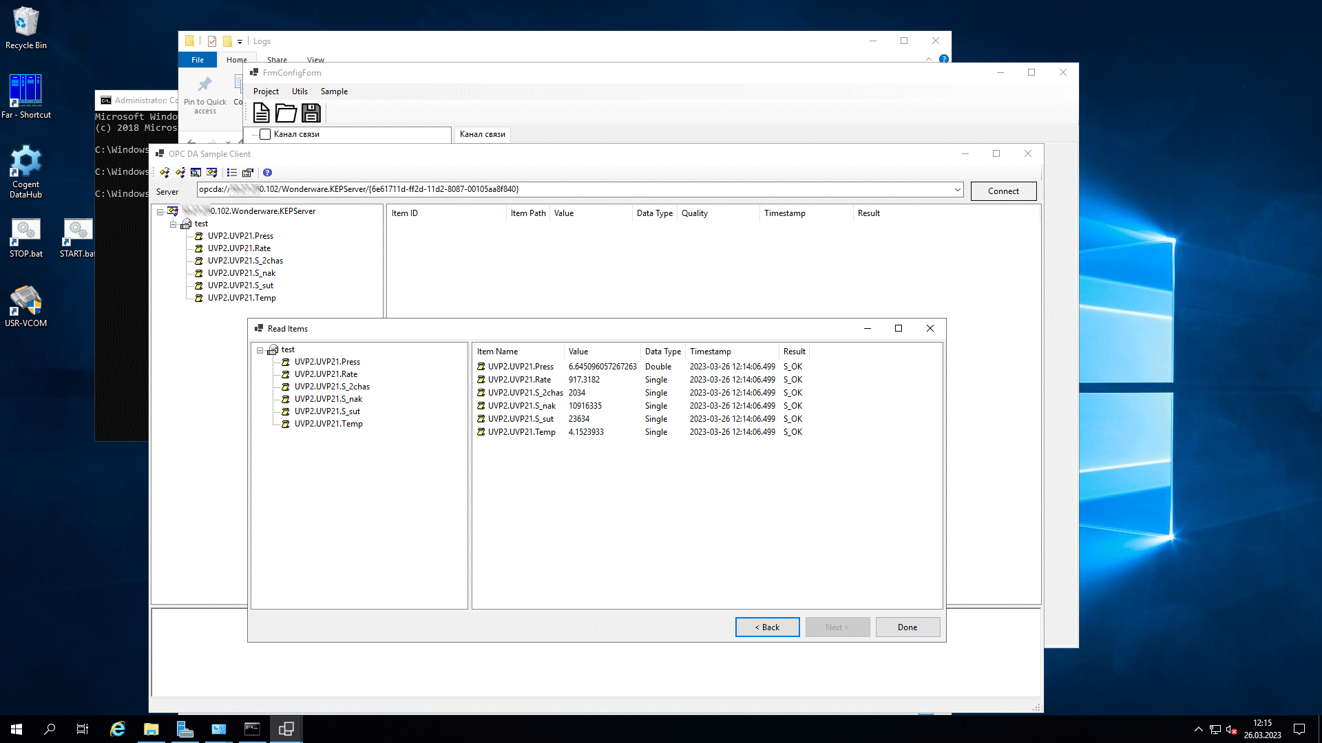

    https://disk.yandex.ru/i/nLGIszPiSqBShQ
    До тестового драйвера руки не дошли. Взял старый проект на с#, он подключился и данные смог отобразить.

    Ну и просто картинка для тех кто дочитал до сюда.
    https://i.ibb.co/qkdQKV7/01.png
