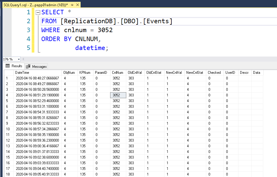

    #15725
    baur
    Через модуль Экспорта в БД.
    Скрипты копи-паст из документации
    Галочка запись событий, соб.по.изм
    как выяснился. так себе ведет только некоторые каналы
    хотя по типу, по формуле, по настройкам ничем не отличается от остальных
    самое главное экспортируется double значение даже если ничего не меняется

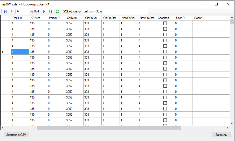

    #15726
    baur
    #15742
    Правильно ли я понял, что в таблице событий события не появляются, а экспорт происходит? Проверьте наличие событий через Администратор — Сервер — Архив — События
    Какая версия SCADA-Сервера?
    А вообще в подобную формулу рекомендую дописать GetBit(…); Stat(3241)
    Важно, чтобы статус дорасчётного канала мог реагировать на исходный канал.
