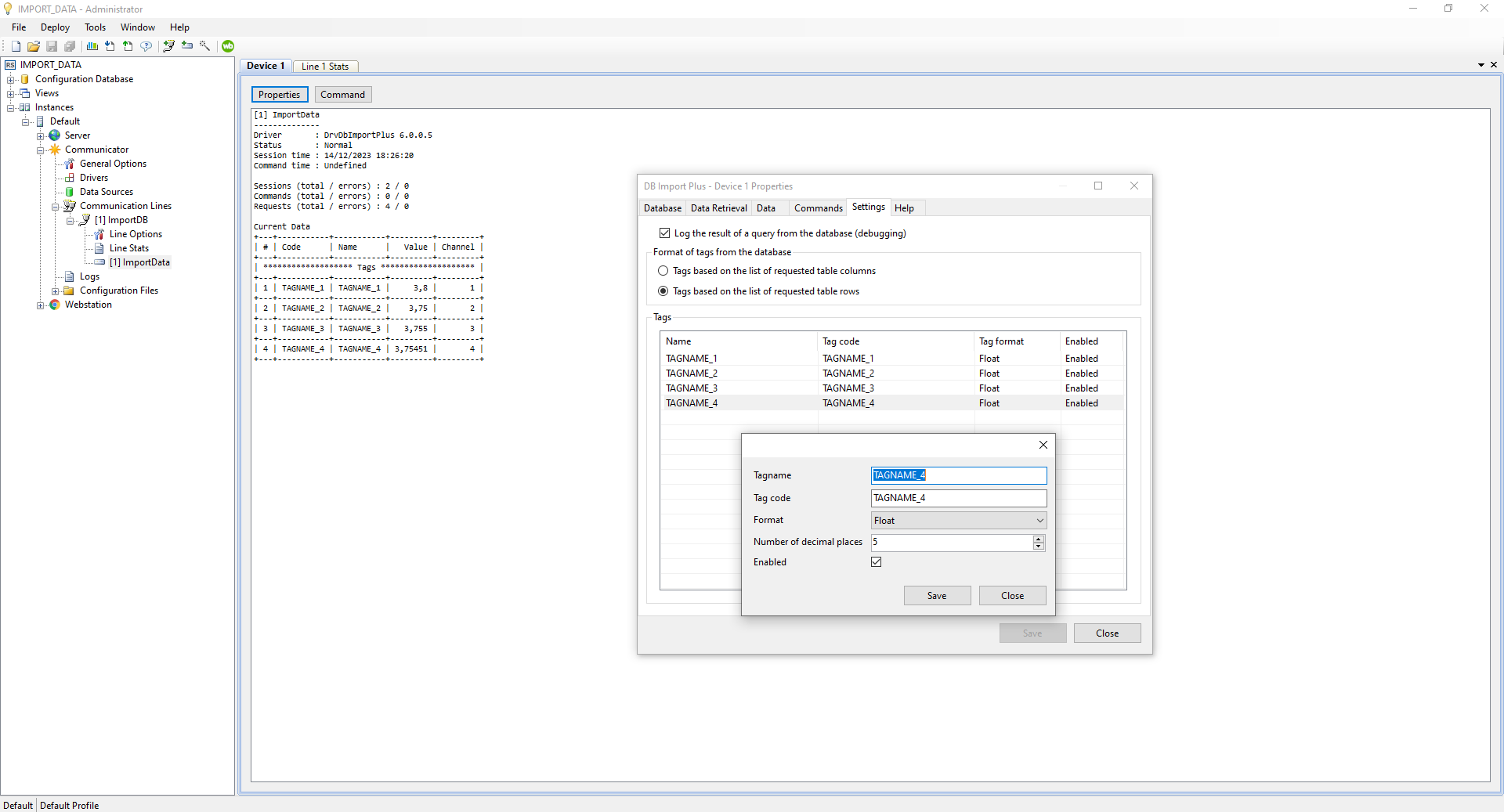

    Здравствуйте! Нужна ваша помощь. Я только начал разбираться с данным ПО и не могу никак найти в чем причина. Добавил линию связи, добавил устройство где подключаюсь к БД с помощью драйвера DrvDbImportPlus 6.0.0.5. Далее считываю значение для тега. Но проблема в том что какое бы значение не было в таблице, отображается почему то только первые 4 символа. В чем причина или в что я неправильно сделал? Спасибо!
    Скриншоты настроек:

    Вы всё правильно сделали, проблема не в том, что отображается, а в том, как это хранится в самой SCADA.
    Float отображает только 3 знака после запятой. Но в самой системе цифр хранится больше после запятой.

    Screen
    https://i.ibb.co/crWdm9W/4.png
    Добавил возможность передавать количество знаков после запятой.
    Скоро выложу новую версию.
