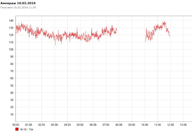

    Выглядит это на графике вот так:
    График значений тока с непонятными прерываниями
    Т.е. с точки зрения устройства в момент, когда на графике нарисован пробел, работа продолжается в стандартном режиме.

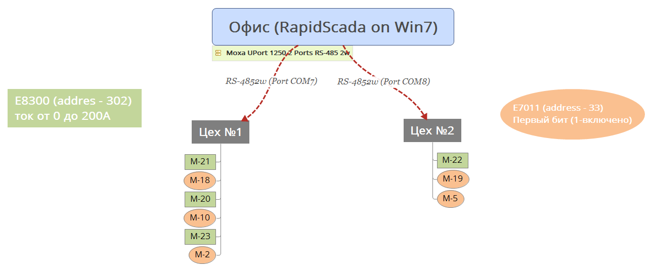

    Давайте лучше нарисую. 🙂
    Схема выглядит вот так.
    Схема системы
    Тут практически все понятно.
