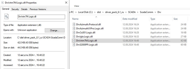

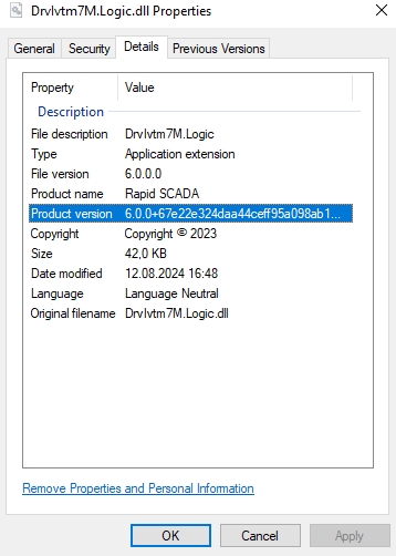

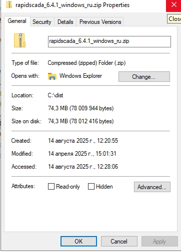

Откуда скачивали дистрибутив, какая версия файла DrvIvtm7M.Logic.dll и дата его изменения?18.08.2025 в 15:26 #39969qweqweqwe
Участник19.08.2025 в 13:07 #39981
