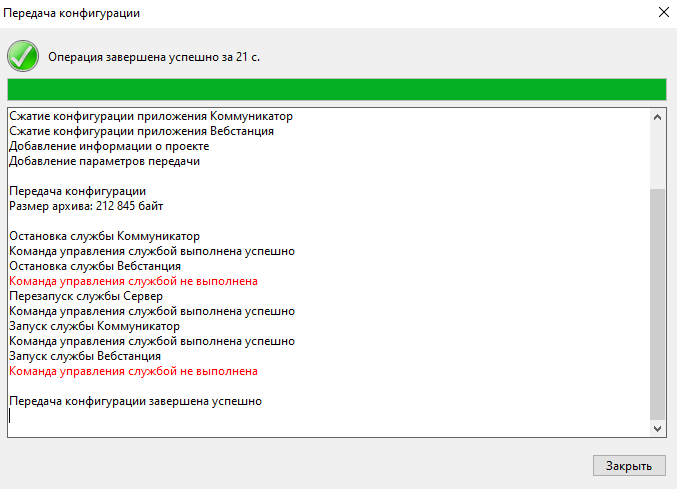

    Добрый день, в 6 версии имеется такая проблема — при смене пароля по умолчанию, при передаче конфигурации начинаются проблемы с перезапуском веб станции
    Ошибка

    Данная проблема не связана со сменой пароля.
    Для управления службой приложение Агент вызывает файлы SCADA\ScadaWeb\svc_*.bat
    На Windows запуск и останов IIS из командной строки иногда подвисает. Как решить эту проблему, пока не ясно.
    Обходной путь:
    — Отключить перезапуск Вебстанции при передаче конфигурации
    — Перезапускать вебсайт через консоль управления IIS. Здесь подвисаний нет.
    Проблема проявляется только на Windows.
