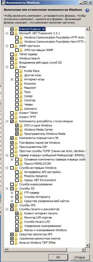

    #1799
    Netop
    Не получается. Framework установлен в Win7

    #1804
    Просьба завести отдельную тему в разделе Установка SCADA-Web.
    Вы могли бы выложить ссылку на скриншот с ошибкой?
    Установка .NET Framework 4+ производилась до установки IIS или после неё?
    Если до установки, то можно попробовать переустановить (восстановить) .NET.
    Также я рекомендую скачать дистрибутив заново и переустановить только SCADA-Web, там были некоторые правки конфигурации веб приложения.
