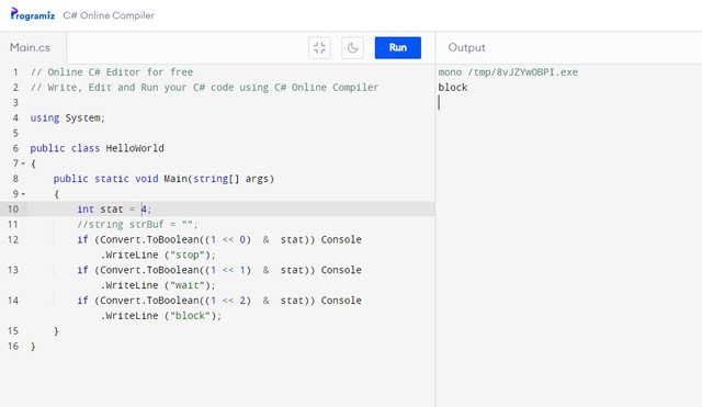

    При попытке логина постоянно пишет «приложение не готово». Хотя онлайн компилятор ошибок не выдает.

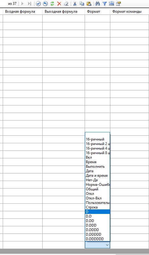

    #30264
    Вам здесь вообще не нужна формула. Используйте формат канала перечисление.
    #30265
    mr_smit
    Приведите пожалуйста пример. Я не понимаю. У меня int и соответственно 16 возможных состояний. Где какое перечисление выбрать?
    123
    #30267
    В таблице Форматы создайте свой формат с вашими 16-ю перечислениями по аналогии с похожим форматом. Можете сразу задать цвет фразам. Далее для своего канала выберите созданный формат.
