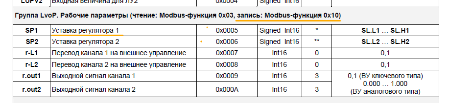

    Есть канал 202 (read\write)
    Есть команда тоже 202 (думал надо чтобы совпадал) код команды тоже совпадает с каналом
    Через интерфейс не принимается но через коммуникатор задав номер команды значение принимаемся
    что не так делаю, просто раньше это не делал даже когда был RS5

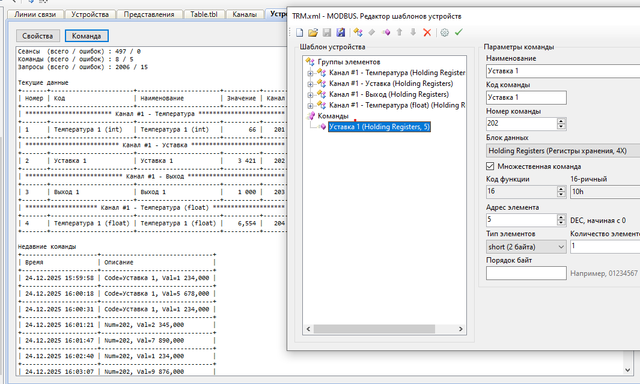

    baur
    Недавние команды
    | Время               | Описание                      |
    | 24.12.2025 15:59:58 | Code=Уставка 1, Val=1 234,000 |
    | 24.12.2025 16:00:18 | Code=Уставка 1, Val=5 678,000 |
    | 24.12.2025 16:00:31 | Code=Уставка 1, Val=1 234,000 |
    | 24.12.2025 16:01:21 | Num=202, Val=2 345,000        |
    | 24.12.2025 16:01:47 | Num=202, Val=7 890,000        |
    | 24.12.2025 16:02:40 | Num=202, Val=1 234,000        |
    | 24.12.2025 16:03:07 | Num=202, Val=9 876,000        |
    | 24.12.2025 16:03:32 | Num=202, Val=3 421,000        |
    | 24.12.2025 17:02:41 | Code=Уставка 1, Val=2 002,000 |

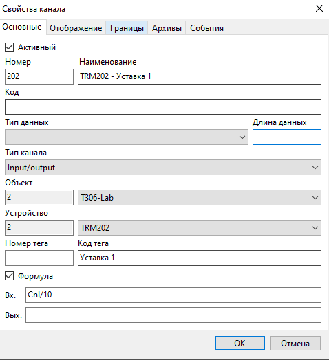

    #41525
    baur
    прошу объяснить какую выгоду получили объединив каналы и команды в RS6 если команды и каналы разделены в коммуникаторе
    #41527
    вы можете
    1. добавить дополнительные команды в шаблоне, настроив канал как просто Output
    2. Отключить запись в канал (поставив в шаблоне «Только чтение») и указать его просто как Входной (Input)
    з.ы. объединили правильно и нужно, меньше затрат при стандартных RW переменных.
    • Ответ изменён 10 месяцев, 1 неделя назад пользователем manjey73.
    #41529
    У вас есть канал 202 — RW, если это необходимо (а мы делали запись даты в несколько регистров ПЛК), создаете в шаблоне команду с другим кодом тега и создастся другой номер канала, а не тот же 202.
    #41530

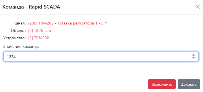

    baur
    Почему у меня через интерфейс команда выполняется
    Самое главное, почему не сработает?
    Как заставить отправить команду 102 через Web UI
    #41531
    baur
    #41532

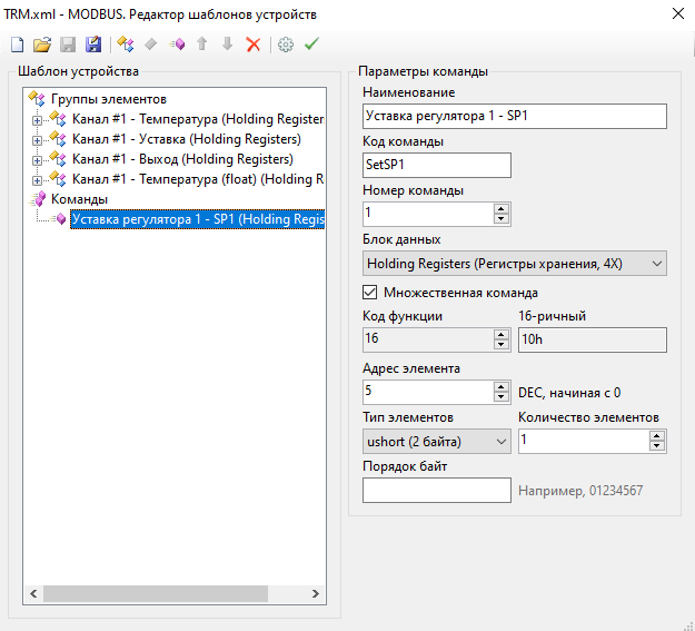

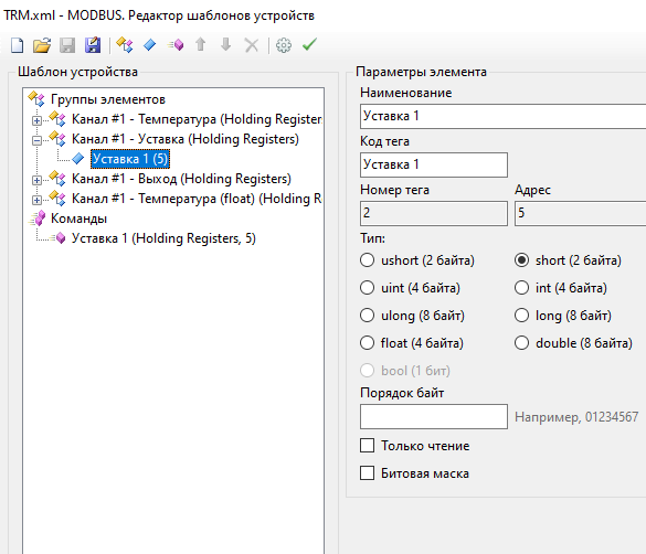

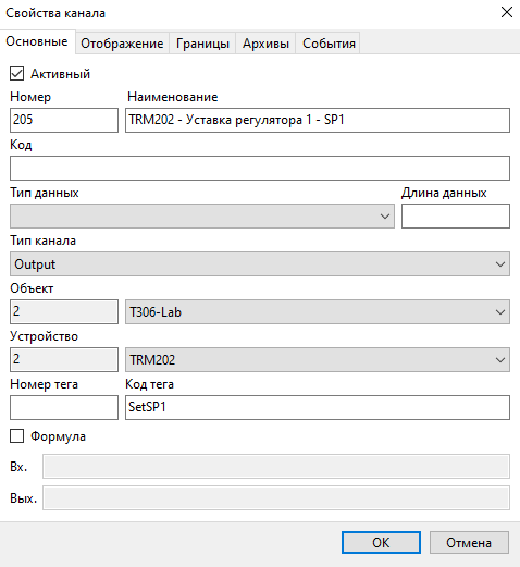

    #41536
    baur
    Переделал команду
    Создал отдельный канал через мастер
    После этого сработал
    | 25.12.2025 14:58:15 | Code=SetSP1, Val=2 456,000 |
    Экспериментом путем выяснил
    Номер тега = Номер команды
    Код тега = Код команды
    Но почему то через мастер Номер команды не присваивается?
    Для чего еще используется Номер команды или это постепенно вытесняется Кодом команды?
