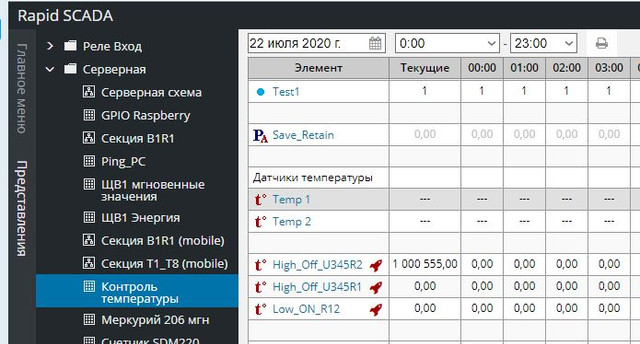

    Очень неудобное отображение больших чисел с разделением на разряды.
    Может для бухгалтерских задач это удобно, но для отображения технологических процессов это неудобно. Сбивает с толку. Непонятно что за число отображается.

    Отображение больших чисел
