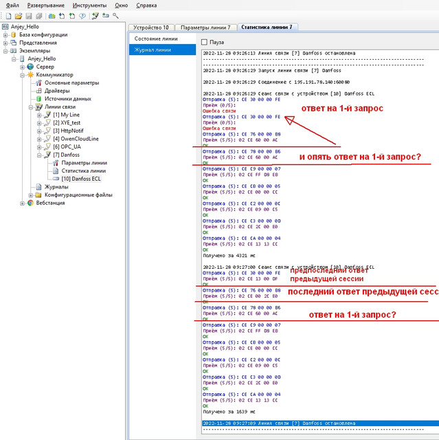

    Добрый день, Михаил. Обнаружил ошибку при настройке «Оставаться на связи»
    Такое ощущение, что срабатывает какой-то кольцевой буфер и ответы складываются типа в стек и после ошибки чтения начинается смещение ответов.
    Скрин где отметил, подловил вот после запуска линии.
    Screen Log
    1233
    2022-11-28 09:26:29 Запуск линии связи [7] Danfoss
    2022-11-28 09:26:29 Соединение с 195.191.78.140:60080
    2022-11-28 09:26:29 Сеанс связи с устройством [10] Danfoss ECL

    #26287
    Проверить ответ на корректность не представляется возможным, у них у всех что он корректный и код CE в ответе.
    #26288
    Собственно можно из кода драйвера в случае ошибки разорвать сессию режима «Оставаться на связи» и выполнить переподключение? Например это происходит при некорректной команде.
    #26297
    Так и есть. Если часть ответа не считана, то она остаётся в буфере и будет считана при следующем чтении. После того, как сеанс связи окончится неудачей, соединение будет разорвано и переподключено, связь восстановится.
