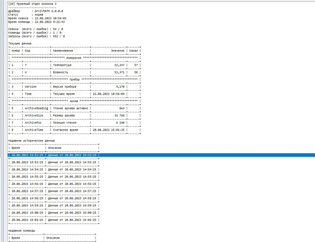

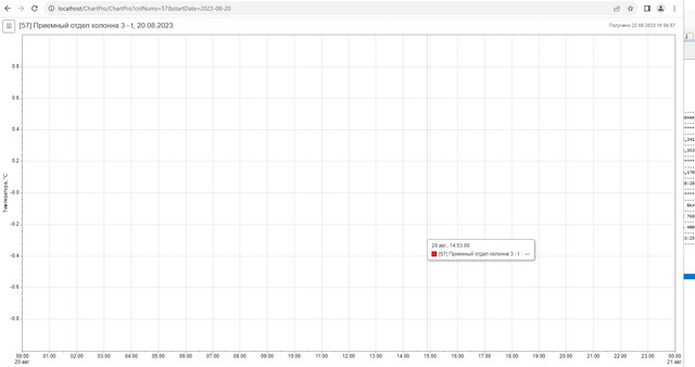

    Столкнулись с проблемой, не отображаются архивные данные, выгруженные с
    приборов ИВТМ7, Rapid SCADA версии 6, по логу линии связи выгрузка есть,
    в свойствах КП на линии запись о выгрузке есть, на графике данных нет.
    Что может быть неправильно настроено?

    #29477
    Возможно связано с масками архивов.
    Ну еще и настройками Графиков Про, где то в его настройках надо указывать какие архивы использовать. По умолчанию Min.
    То есть надо файл настроек Графиков корректировать под вывод конкретных графиков.

    Скорее всего, причина следующая:
    В логе видно, что время архивных данных, например, 13:57:25.
    Но архив умеет сохранять только в целые минуты.
    В настройках Сервера найдите минутный архив и поставьте параметр притягивания к периоду равный 30 секунд.

    qweqweqwe
    Спасибо, настройка параметра притягивания частично помогла решить проблему, однако график строится прерывисто , как убрать пробелы между точками?
    Screenshot-5
    #29501
    В плагине Графики Про откройте панель данных, чтобы было видно, какие исторические данные имеются в архиве.
    #29502
    Ещё можно попробовать параметр притяжения не 30, а 59 секунд.
