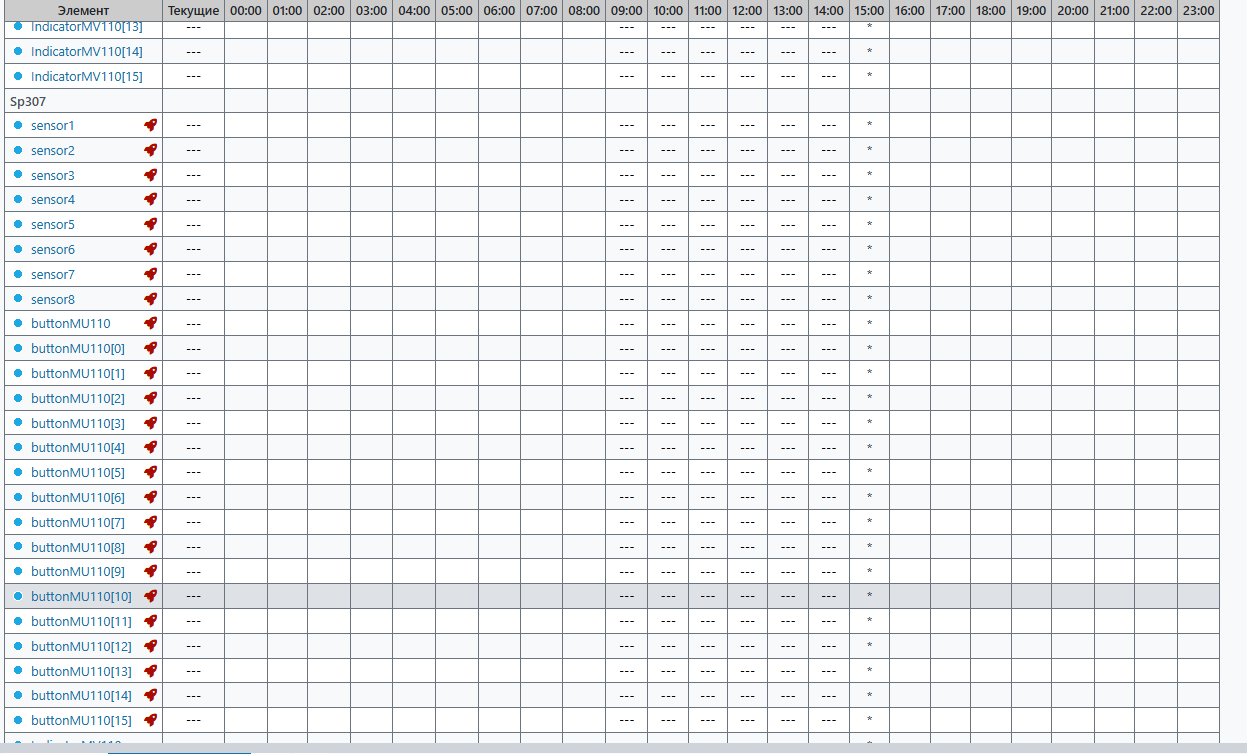

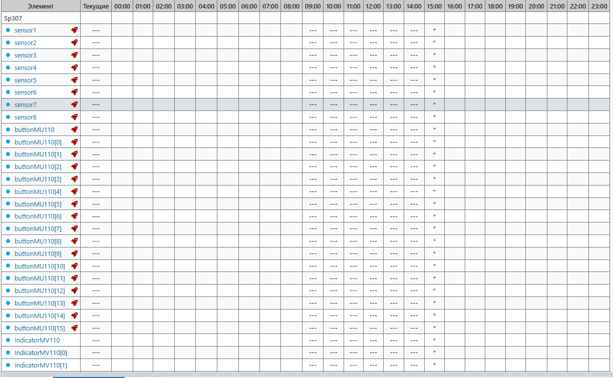

    #40639
    Uliana
    Подскажите, пожалуйста, почему таблица в веб-браузере дублируется? Вроде в представлениях путь, где находится таблица, указан один раз. Как на скриншотах.
    Еще возникла проблема с мнемосхемой mim, привязывала каналы к кнопкам, сохраняла, на некоторых кнопках сохранились свойства, на некоторых — нет. Создавала какие-то кнопки заново, все равно та же проблема. Ну и не только кнопки, еще светодиоды не сохраняют свойства. Что делаю не так? Путь прописывала в представлениях согласно инструкции вроде

    #40643
    а как вы добавили таблицу? сразу всю, а потом еще и каналы по отдельности?
    скрин из Админа на таблице покажите
    • Ответ изменён 11 месяцев назад пользователем manjey73.
    #40646
    Uliana
    Сделала сначала одну группу каналов, добавила таблицу, потом редактировала, добавляя еще каналы
    #40647
    с mim не подскажу. свойства может и сохранились, да только может неправильно, по этому и реакции нет.
    Скачайте конвертер. Сделайте кнопку, чтобы работала. А потом конвертируйте, проверьте и посмотрите натсройки.
