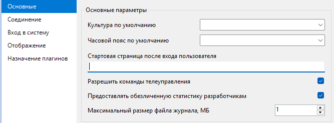

    У вас стоит в настройках web номер представления какой-нибудь?
    Если стоит, и заходит другой пользователь, у которого нет прав на это представление, то и будет отлуп…
    #41036
    Uliana
    Спасибо за ответ, однако не совсем понимаю, какие именно настройки web. Вебстанция -> параметры приложения? Если оно, то опции «номер представления» нет там, хотя могу и ошибаться. Или в другом месте? В общем, не нашла, пока не освоилась…
    #41037
    да, где номер представления по умолчанию прописывается для автоматического входа на нужное представление.
    В общем, если там номер есть, а вы входите пользователем, кому это представление запрещено, то получите ошибку прав.
    #41039
    Uliana
    Правильно я понимаю, что вы об этой настройке? Вебстанция -> Параметры приложения и далее на скрине «стартовая страница после входа пользователя»? Если про то, там пусто было и тогда проблема не в этом. В противном случае, я не нашла, где именно должно быть представление по умолчанию.
    Кэш браузера почистила, на всякий еще, не помогло тоже

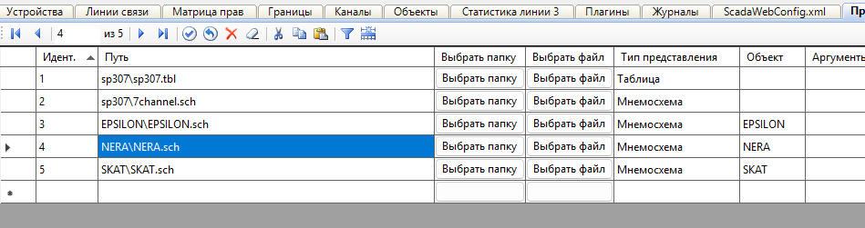

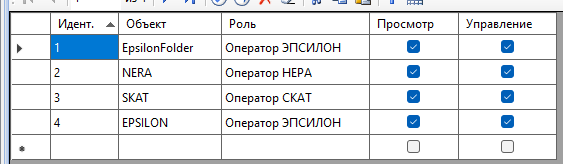

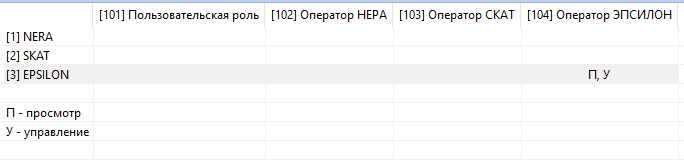

    #41043
    Возможная причина проблемы в том, что на вышестоящую папку sp307 у этих ролей нет прав. Для упрощения настройки я бы рекомендовал избавиться от папки sp307, а для объектов Epsilon, Nera и Skat завести свои папки верхнего уровня.
    Используйте матрицу прав в Администраторе для проверки того, как назначены права (не хватает скриншота).
    #41044
    Наследование от стандартных ролей не работает (и не должно).
    #41046
    Uliana
    Спасибо, но все равно не помогло. Сделала так:
    Права назначала только на объект эпсилон, неру и скат пока не трогала
    Полный путь папки на эпсилон
    …\Admin\Documents\ScadaProjects\TestSP307OWEN\Views\EPSILON
    • Ответ изменён 10 месяцев, 2 недели назад пользователем Uliana.

    #41067
    Матрица прав служит для контроля, типа такая утилита. Все редактируется ессно в таблице прав.
    з.ы. тоже бы хотелось, чтобы в матрице можно было выполнять действия и это попадало в таблицу.

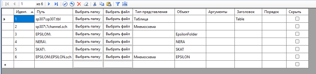

    #41073
    В таблицу Предсталения нужно добавить папку EPSILON (без файла) и назначить ей объект. Для остальных папок аналогично. Папки должны идти в таблице раньше, чем файлы (по номерам идентификаторов).
    Все пожелания по правам записаны. Рано или поздно и до них дойдём.
    #41074
    Uliana
    Спасибо за ответ, но у меня снова ничего не получилось… Т_Т
    Вот по вашей инструкции (может, тут допущена ошибка):
    Думала, может, надо что-то с родительскими объектами сделать? Типа объект EpsilonFolder является родительским объекту EPSILON?
