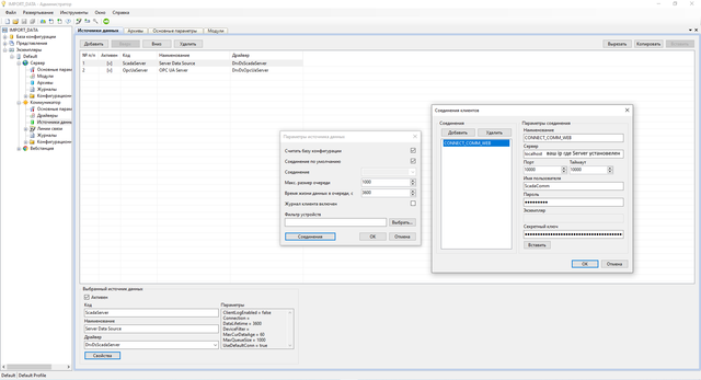

    #31398
    0011
    Посмотрите на настройки.
    Секретный ключ в Сервер — Основные параметры и Коммуникатор — Основные параметры — должен совпадать.
    #31399
    Да. Вы должны понимать, что 10000 — это порт, на котором сервер получает и принимает данные от коммуникаторов. Ну и отдает данные он тоже по этому порту.
    Порт 502 указывается только в драйвере Modbus, для подключения к устройству, в настройках коммуникатора и сервера его быть не должно.

    sergyltd
    Здравствуйте
    Вопрос 1 решился. На виндовз где я редактирую проект он в скаду не установлен. И почему-то при редактировании в реальном проекте ключ не изменялся. Исправил руками — вопрос решился.
    А вот вопрос 2 никак. В конфиге коммуникатора действительно было соединение модбас. Я переделал на localhost:10000. В драйвере Модбас настроек соединения нет. Настройки есть в свойствах линии. Оставвил модбас.
    Не помогает. Причем из администратора на винде опрос идет — правда ошибок много, но идет. Симулятор слэйва стоит на том же компе на винде. Т.е он опрашивает по своему IP адресу.
    С линукса пробовал опрашивать — работает на ура — дело не в сети.
    Вот такое подозрение появилось… Что такое источник данных для коммуникатора? У меня там стоит Server Data Source — DrvDsServer. Он нужен? Вроде для подключения клиентов, а коммуникатор клиент. Вроде нужен?
