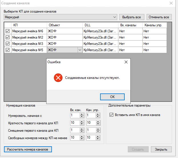

Меркурий: Создаваемые каналы отсутствуют Стартовая страница › Форумы › Ошибки в работе › Меркурий: Создаваемые каналы отсутствуют В этой теме 3 ответа, 2 участника, последнее обновление 6 лет, 12 месяцев назад сделано manjey73. Просмотр 4 сообщений - с 1 по 4 (из 4 всего) Автор Записи 05.08.2019 в 07:01 #13073 baurУчастник Пробовал все варианты, импорт не работает ((( Администратор 5.1.0.0 Коммуникатор 5.1.0.3 Тема изменена 6 лет, 12 месяцев назад пользователем baur. Тема изменена 6 лет, 12 месяцев назад пользователем baur. 05.08.2019 в 08:59 #13077 manjey73Участник Драйвер писался давно, одним из первых, и не поддерживает создание каналов. Только руками исходя из таблицы Коммуникатора. На один счетчик создаете руками, потом средствами Администратора копируете для остальных. Пока только так. Переписывать пока нет времени. Ответ изменён 6 лет, 12 месяцев назад пользователем manjey73. 05.08.2019 в 10:07 #13087 baurУчастник не поддерживает создание каналов но, пока мы тестировали в ноутбуке каналы создались каким то образом, хотя не все … 05.08.2019 в 10:26 #13088 manjey73Участник Каналы (точнее Сигналы) в Коммуникаторе, что касается Администратора, то в коде ни строчки по этому поводу. Я только недавно с этим разобрался, раньше думал, что все это строится на базе Сигналов, но ошибался 🙂 Автор Записи Просмотр 4 сообщений - с 1 по 4 (из 4 всего) Для ответа в этой теме необходимо авторизоваться. Войти Имя пользователя: Пароль: Запомнить меня Войти
