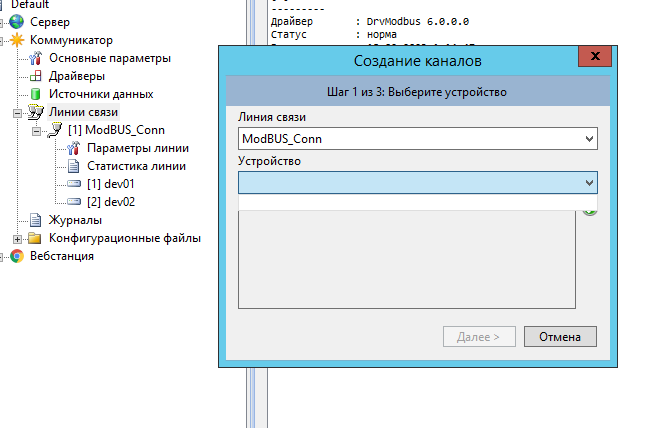

    Мастер добавления каналов не видит устройства совсем.

    Мастер берёт устройства из базы конфигурации, а не из настроек Коммуникатора.
    Чтобы линии связи и устройства, появлялись сразу в Коммуникаторе и в базе, используйте мастеры для их создания.
    Сейчас кликнете правой кнопкой мыши на линии связи в проводнике и синхронизируйте настройки Коммуникатора и базу конфигурации. Из Коммуникатора в базу.
