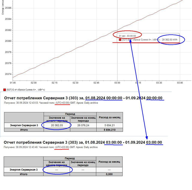

    Производители машин времени предупреждают — игры со временем до добра не доводят 🙂
    Теперь расскажите логику происходящего, исходя из данных скриншотов.

    1. Графики показывают на 0:00 другое значение, то, что при чтении Hour в отчетах идет при установке 0:00:00 хотя по базе на 1-ое число в 0:00 то, значение, которое на графике как 3:00 по Москве. Почему база записывает в 0 часов по Москве, если Сервер работает по Utc
    2. Почему при чтении как Hour так и Day архива приходится выставлять -3 = 3 часа, чтобы получить данные из баз одинаковые данные.
    Сервер — Utc, Web — +3 часа, с какого перепуга ввод с разницей в ШЕСТЬ часов между началом и концом периода?
    Если Сервер работает по UTC и должен базы хранить так же по UTC я должен при чтении баз просто оставить либо 0:00 либо как вы писали что плагин работает по времени WEB клиента указывать 3:00 и 3:00 исходя из времени WEB.
    3. Почему Графики показывают иначе ?
    Никаких смещений для баз не установлено.

    я исхожу из ваших же слов о том, что Гибкий отчет это Web плагин, и подвержен времени WEB клиента. Время WEB у меня указано +3 часа (по Москве).
    Тогда логично предположить, что начальный период и конечный период я должен указать как 3:00:00 в обоих случаях.
    При этом как для Часовых архивов, так и для Дневных.
    А тут получается, чтобы получить число, которое я вижу через утилиту чтения БД я почему-то для стартового периода должен указать Минус 3:00:00
    Вот я о чем говорю. Чем вдруг стартовый период отличается от конечного, если ВЕСЬ WEB +3 часа?

    Тогда опять непонятно, Web +3 часа, а AppendTime прибавляет время к началу отчёта.
    То есть делает +6 часов?
    А в БД Дневной архив запись на 0:00 по UTC. Как бы не понимаю логики в данном случае.
    БД настроена без смещения, то есть полностью пишется по UTC как и работает Сервер, правильно?

    Судя по всему я пытаюсь добиться понимания почему
    <PrependTime>-3:00:00</PrependTime>
    <AppendTime>3:00:00</AppendTime>
    но ответа так и не получил на данный вопрос. Ну вот с какого МИНУС 3 и ПЛЮС 3 а вытягиваю из 0:00 ?
    Где логика тут?
    И что будет происходить, при открытии отчета из WEB с другим часовым поясом?

    Если Графики Про и Гибкий отчет это WEB плагины и наследуют время WEB сервера, то как бы должны показывать они данные ОДИНАКОВО, а не каждый по своему.
    Вот до чего приводят игры со временем.

    Время, которое указано в параметрах отчёта сначала приводится к UTC, а затем уже в процессе формирования секции отчёта к нему добавляется (или вычитается) PrependTime и AppendTime.
    Проверьте, что график и отчёт строятся по одному и тому же архиву.
