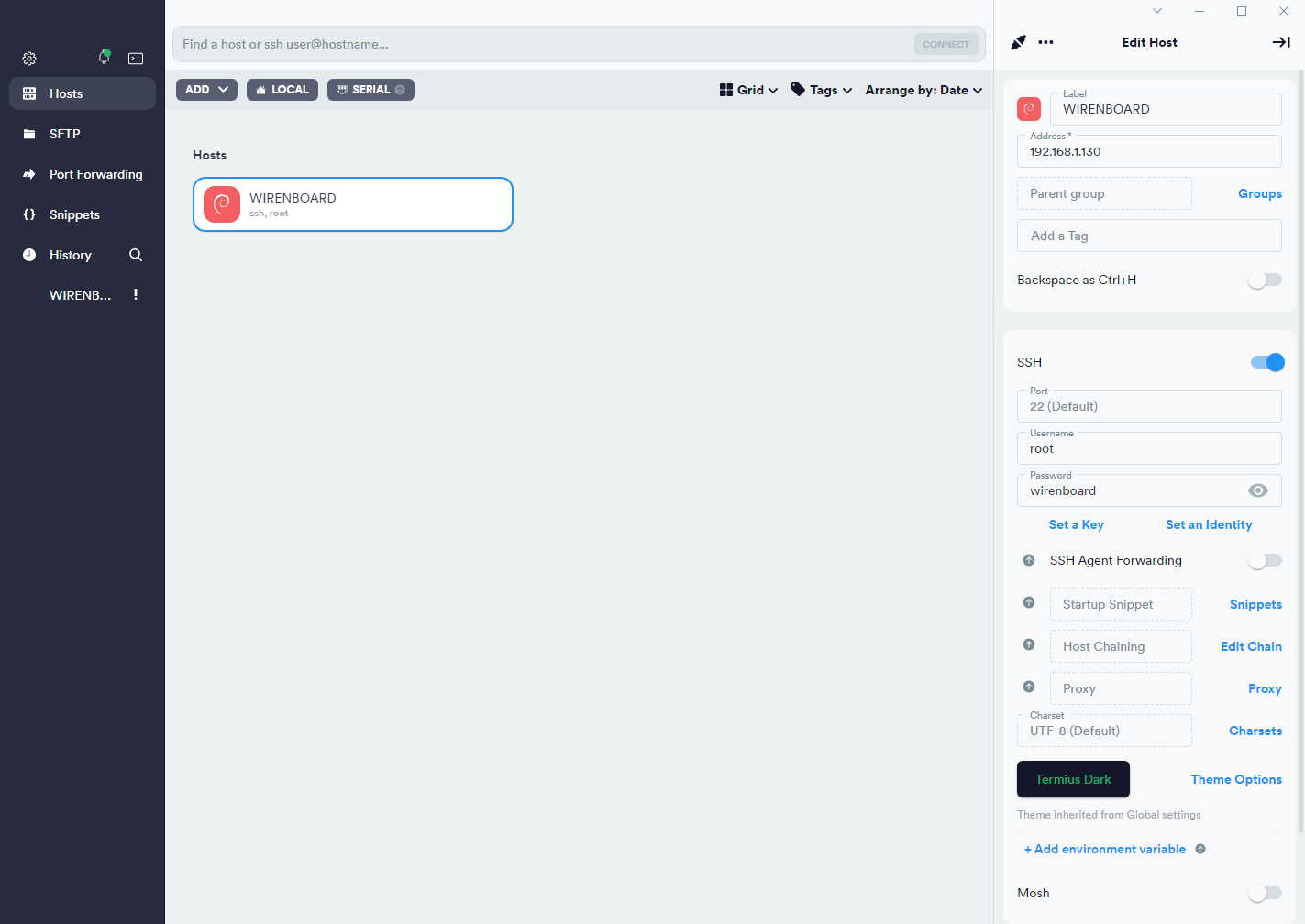

    Я для передачи библиотек и удобства, поставил Termus.
    https://i.ibb.co/SrN1RMt/Termus.png
    #30423
    а чем WinSCP не угодил? оно же для любого Linux…
    Там можно настроить SFTP сервер так, что подключаясь можно заливать в любую папку файлы. Да и заливка файлов нужна только для копирования библиотек драйверов.
    Все остальное передается через Администратора.
    #30424
    Тем что в поиске он был первый в выдаче и на ютубе уроки как его использовать. 🙂
    #30425
    ну WinSCP это как Putty, не нуждается в представлении 🙂
