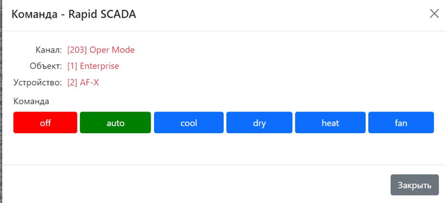

Как создать несколько кнопок для команд v6 Стартовая страница › Форумы › Понять, как работает ПО › Как создать несколько кнопок для команд v6 В этой теме 3 ответа, 3 участника, последнее обновление 4 года назад сделано Mikhail. Просмотр 4 сообщений - с 1 по 4 (из 4 всего) Автор Записи 15.11.2022 в 21:40 #26024 7inУчастник Подскажите каким образом в v6 версии создать окно, по типу такого: Чтобы при нажатии на различные кнопки устройству в modbus регистр записывались различные значения (1,2,3,4 и т.д.) 15.11.2022 в 23:26 #26029 7inУчастник Разобрался сам. Теперь это находится в таблице «Форматы» — там нужно задавать перечисления. 16.11.2022 в 09:37 #26034 manjey73Участник И если вам надо пропустить 0, то просто в начале перечисления поставить ; 🙂 Ну и цвета кнопок теперь можно задавать, только нужны темные цвета Ответ изменён 4 года назад пользователем manjey73. 16.11.2022 в 15:37 #26043 MikhailМодератор Да, задавать перечисления в одной таблице Формат более логично и удобно, чем в двух таблицах Размерности и Значения команд. Автор Записи Просмотр 4 сообщений - с 1 по 4 (из 4 всего) Для ответа в этой теме необходимо авторизоваться. Войти Имя пользователя: Пароль: Запомнить меня Войти
