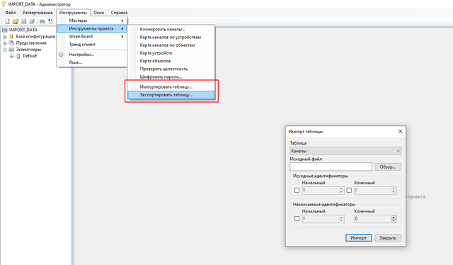

    Коллеги, товарищи и просто человеки!
    Мне кажется, что вы слишком усложняете.
    Для вас же сделан импорт и экспорт таблиц. Можно выгрузить каналы, посмотреть их структуру и на основе её добавить каналы какие нужно и Импортировать. Не?

    @JurasskPark при чем тут таблицы каналов? Точнее так, у вас есть устройство — ИБП, и надо параметров 40-50 ввести для этого ИБП.
    В Mib браузерах вы просто загружаете mib производителя и все.
    А в Scada надо ввести OID вручную, причем посмотреть их все в том же mib браузере 🙂
