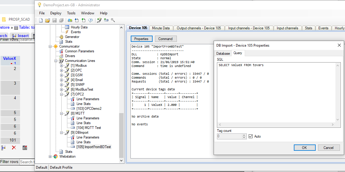

    В модуле экспорта в БД предусмотрена возможность Export events. А где можно почитать о событиях и принципах их формирования и обрабатывать их? Или это имеется в виду типа “если показания датчика превысят определенный критический уровень то должно быть отправлено SMS или включена тревога или на схеме поменять цвет на индикаторе состояния”. Основывается событие на обработке команд выходных каналов управления? А где можно побольше узнать об этом?
    #12350
    Taw
    Подключился к БД. Но почему импортируется в канал только одно первое значение из БД из столбца ValueX (значение 2). В архивах и current все пусто. А как импортировать весь столбец значений или где посмотреть эти импортированные в канал значения в Rapid Scada?
    И какую роль играет Tag count?
    #12351
    Taw
    Или таблица БД должна быть однострочной и в канал импортируется только одно первое значение таблицы БД? И почему номер канала не отображается в таблице статистики?
