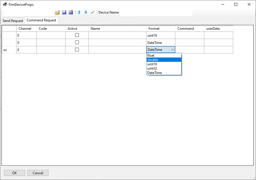

    Подскажите пожалуйста как отправлять команды
    https://ibb.org.ru/1/Vp1sit
    Галочка не сохраняется.
    #33431
    У меня не реализован механизм проверки изменения переменных, надо самостоятельно нажимать клавишу Save.
    И второе — userData у вас очень странное, там надо по документации на протокол прибора смотреть в каком виде делать отправку, и возможно выходной формулой формировать правильный байтовый массив.
    Команды по большей части экспериментальная штука.

    dequick
    А в каком формате байтовый массив должен быть? Вы выкладывали исходники? Из мануала 0C0717081332 тоже не воспринимает. Просто выходной формат времени DateTime у меня выглядит:
    | 4 | sysTime | Системное время | 45 489,703 | |
    Команда выполняется в цикле опроса? или нужно кнопочкой команда отправить байтовый массив? там просто параметры — номер команды код команды непонятно что это.
    Я в принципе считал настройки через TestAll утилиту. Из спортивного интереса хочется записать время.
