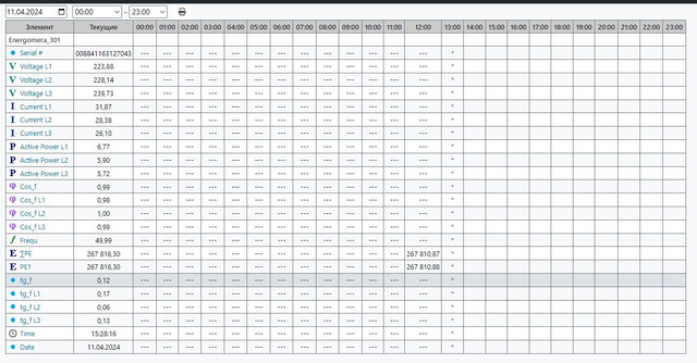

    Вот что мы получаем, когда каналы в разных архивах.
    На данный момент таблица показывает только текущие значения и два параметра из часовых.
    Требуется доработка, чтобы к таблице можно было пристегнуть файл конфигурации, какой канал в каком архиве.
    И чтобы те же Графики или Графики Про знали из какого архива забирать данные.
    Ну и собственно, каким образом сделать ОДНУ таблицу чтобы все отображалось в текущем варианте — есть решение какое-то ?
    #32078
    Идея понятна, но вряд ли будем это делать, т.к. работа представления существенно усложнится. Придётся для каждого используемого архива отправлять отдельный запрос и рассовывать результаты по разным ячейкам.
    Только разные таблицы на разные архивы.
