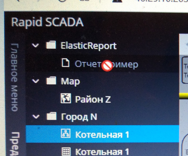

    Добрый день. Нет ли описания настройки плагина на русском с пояснениями?
    И такой момент, если убрать из настроек Интерфейса плагина @ElasticRep, то отчет переносится в Представление, но при этом он недоступен.
    Подключаюсь админом, права и прочее не настраивал. Что надо докрутить, чтобы заработал отчет в представлениях ?

    Имеющаяся документация здесь.
    Чтобы понять, как настраивать плагин, нужно запустить пример отчета, который входит в дистрибутив. В первую очередь, выбрать тип секции, который подходит. Затем в XML-файле примера посмотреть, как настраивается данная секция.
    Сейчас в список представлений отчёт можно добавить только в виде ссылки (WebPageView). В будущем планируется добавить возможность отображать отчёты в дереве как остальные представления.
