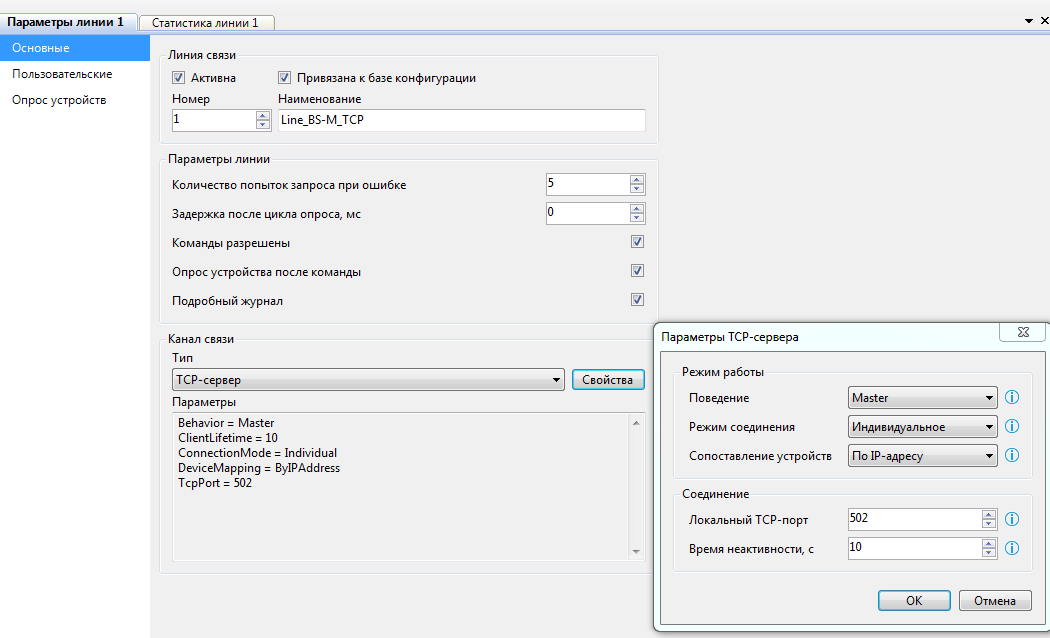

    #27316
    Настройки линии покажите. И кто есть кто напишите.
    #27317
    Z_h_e
    Как удобнее показать? Скриншоты или какой-то файл?
    Кто есть кто — это как?
    #27318
    Z_h_e
    Скрин
    • Ответ изменён 3 года, 9 месяцев назад пользователем Z_h_e.
    #27320
    Z_h_e
    скрин2
    #27321
    Z_h_e
    Уже на скрине увидел, что строковый адрес пустой. Это я только что потерял его, так то там был localhost, восстановил, ничего не изменилось.
    #27322
    Z_h_e
    Скрин настроек симулятора.
    Симулятор
    #27324
    Если у Вас симулятор сервер(похоже что так), то настраивайте скаду как TCP клиент, на его IP и порт 502 судя по скринам.
