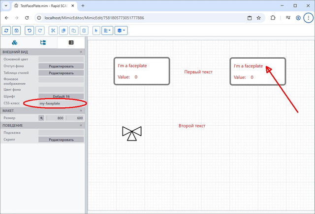

    #41344
    :), так вот задача же привести не людей к тому, как работает CSS, а наоборот CSS к тому, как привыкли люди
    https://ibb.co/YYYYk76
    Пример
    Ок, давайте на простом примере.
    1. я хочу сделать faceplate в ЕДИНСТВЕННОМ экземпляре в зависимостях (то есть один код в оригинале faceplate-а
    2. Установить его несколько раз на мнемосхеме. Ну предположим это однотипные счетчики
    3. Иметь возможность задать в «Компоненты — MyFaceplate» цвет фона, какие-то другие параметры, потому что faceplate делался например под светлую тему, а в конкретном проекте я буду делать на темной теме
    Теперь по скрину. I’m a faceplate — это заголовок к примеру.
    1. задать имя заголовка либо статически см. п.3 выше, либо привязать к каналу
    2. иметь возможность менять ему цвет, не меняя цвет остальных надписей, линий, и т.д. в этом faceplate и тем более не менять цвета в других экземплярах такого же фейсплейта и тем более на главной мнемосхеме.
    Самое главное — больше никогда не лезть в исходник фейсплейта. Сделал один раз и забыл.
    КАК ?
    Вроде простая задача как мне казалось, но не тут то было по ссылке
    #41345
    Примером был выложенный вами faceplate в теме
    Пример faceplate
    И да, чем меньше мы при этом будем лазить в скриптах, тем лучше. Опять же, сделали один раз при создании faceplate и забыли, если не требуется модернизации, но тогда это уже будет либо улучшенная версия, либо вообще другой компонент.
    #41365
    CSS:
    Для конкретной мнемосхемы нужно отредактировать свойство «Таблица стилей». В нём задать цвет фейсплейта для этой схемы:
    .my-faceplate {
      color: red;
    Если один и тот же цвет нужно задать для множества CSS-классов, используйте переменные CSS.
    Чтобы менять свойства экземпляра фейсплейта, при разработке фейсплейта необходимо создать для него «Экспортируемые свойства». Примеры: SunComponent.fp, MyFaceplate.fp
    #41366
    Свойство «CSS-класс» должно быть заполнено у фейсплейта, а не у схемы.
    #41367
    .my-faceplate {
      color: red;
    ну опять моя твоя не понимай 🙂
    ЭТО И ЗАДАНО в примере MyFaceplate, и именно в самом фейсплейте.
    КАК поменять цвет ОДНОМУ экземпляру фейсплейта, установленному на мнемосхеме, и мало того, как поменять только определенному элементу внутри фейсплейта — конкретно для надписи текста I’m a faceplate при помощи стилей ?
    у меня НЕСКОЛЬКО экземпляров одной зависимости faceplate на мнемосхеме, нужно менять статически (без привязки к каналам) те или иные элементы. Вот на примере MyFaceplate — КАК ?
    код faceplate должен быть один раз написан и больше не меняться.
