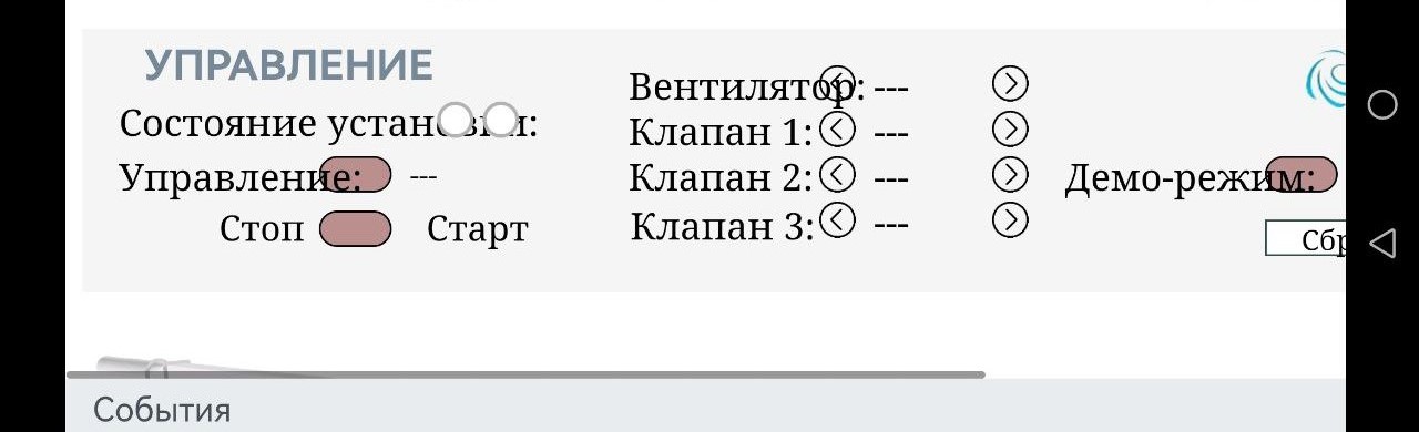

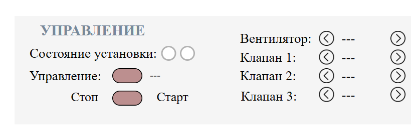

    Здравствуйте! Вопрос не по этой теме. Но нужную тему не нашла.
    Подскажите, кто знает, почему когда открываю схемы с планшета/телефона всё смещается. Если открывать с компьютера, то всё замечательно.
    Как-то это можно исправить?
    #30636
    Потому как разрешение и соотношение сторон другое. Рисовать схемы специально для смартфона/планшета.
    #30637
    Только делать разные мнемосхемы под мобильные устройства и под ПК к сожалению.
    #30640
    Сделайте, пожалуйста, скриншоты. Рассуждать про интерфейс, не видя его, не эффективно.
    #30645
    Colossal
    Эта ссылка с экрана компьютер:
    https://i.postimg.cc/137jMn9b/2023-12-15-132839.png
    Эта с экрана телефона:
    https://i.postimg.cc/SN22jHn8/photo-2023-12-15-13-17-48.jpg
    #30650
    Нужно проверить следующее:
    1. На телефоне установлена свежая версия Chrome.
    2. В Редакторе схем убедиться, что размеры документа схемы достаточно большие, чтобы в них поместилось содержимое схемы.
    Также для сравнения можно открыть инструменты разработчика в браузере по F12 и включить эмуляцию смартфона.
