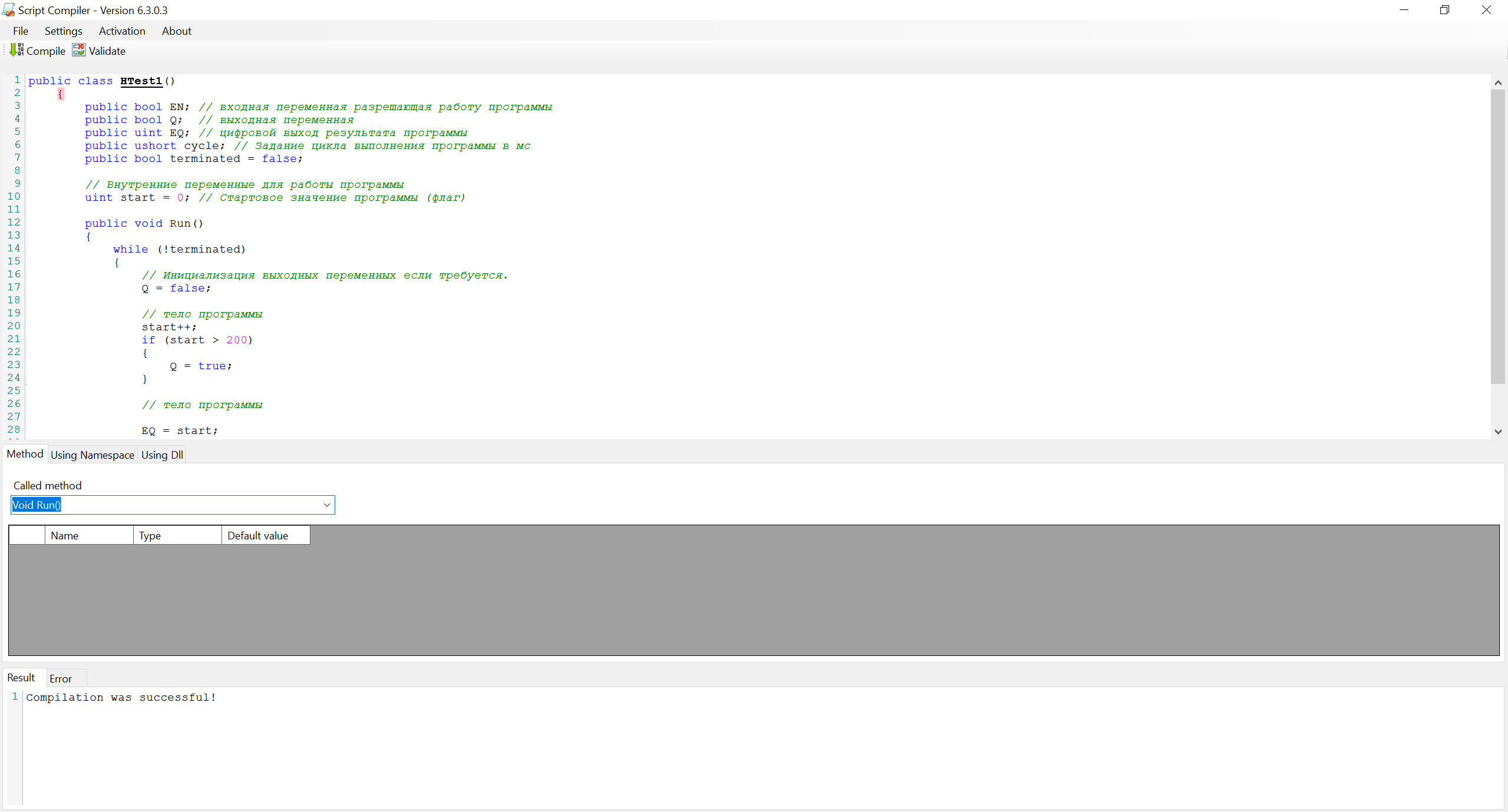

manjey73Участникpublic class HTest1() { public bool EN; // входная переменная разрешающая работу программы public bool Q; // выходная переменная public uint EQ; // цифровой выход результата программы public ushort cycle; // Задание цикла выполнения программы в мс public bool terminated = false; // Внутренние переменные для работы программы uint start = 0; // Стартовое значение программы (флаг) public void Run() { while (!terminated) { // Инициализация выходных переменных если требуется. Q = false; // тело программы start++; if (start > 200) { Q = true; } // тело программы EQ = start; System.Threading.Thread.Sleep(cycle); } } }1 Warning Не выбран метод!
Ну тут я даже не знаю, какой метод вызывать ?

JurasskParkУчастникRun().

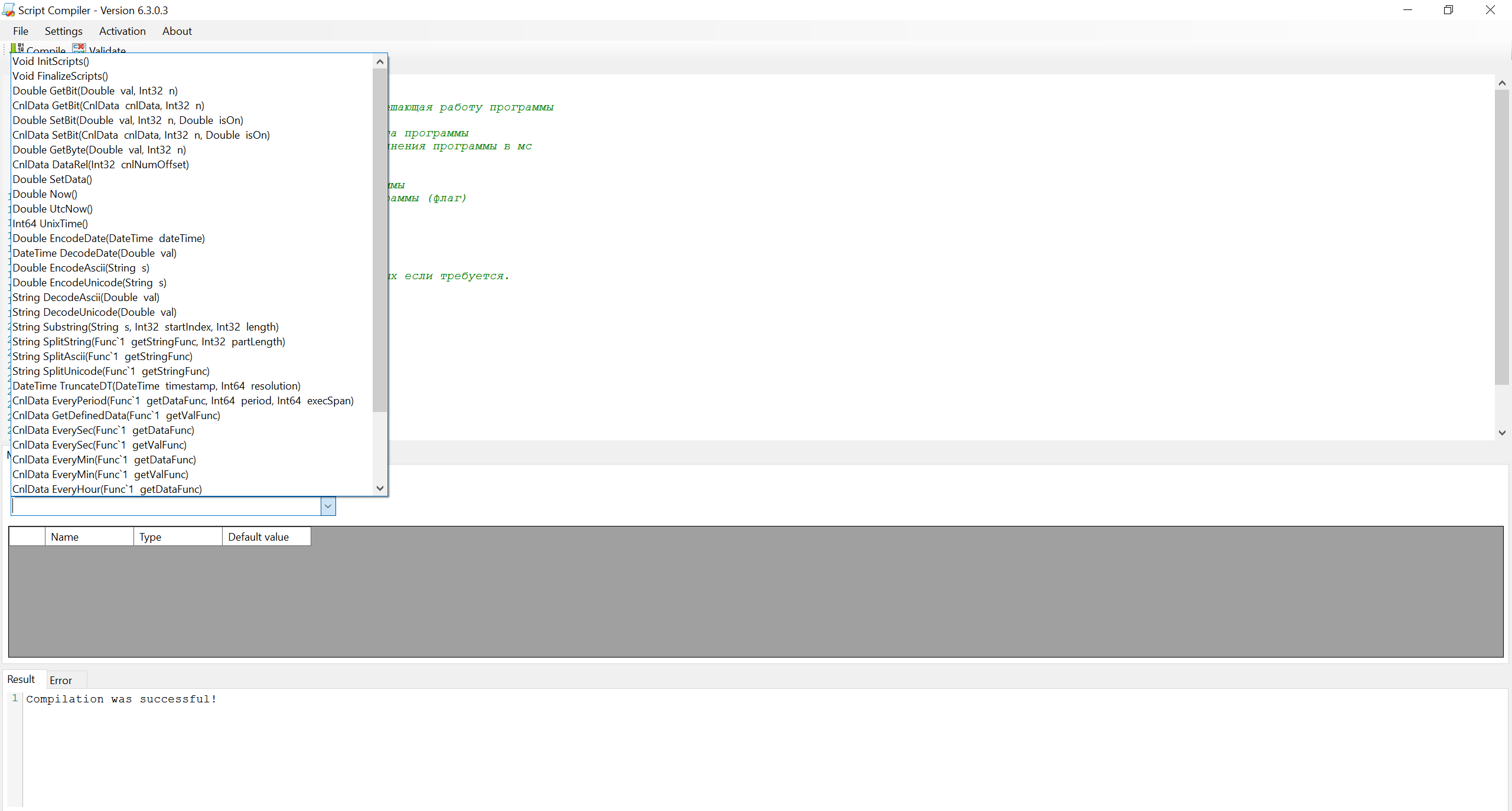

manjey73УчастникМетода Run нет в списке. Потому что HTest1 это класс, в котором данный метод, и чтобы его использовать надо создать экземпляр 🙂

manjey73УчастникНу и в списке нет типа такого HTest1.Run

JurasskParkУчастникhttps://github.com/JurasskPark/RapidScada_v6/releases/tag/ExtScriptCompilerJP_v6.3.0.3
https://raw.githubusercontent.com/JurasskPark/RapidScada_v6/master/SharewareDrivers/ScadaAdmin/ScriptCompilerJP/Source/ExtScriptCompilerJP_002.png
https://raw.githubusercontent.com/JurasskPark/RapidScada_v6/master/SharewareDrivers/ScadaAdmin/ScriptCompilerJP/Source/ExtScriptCompilerJP_001.png1 Warning Не выбран метод!
Ну тут я даже не знаю, какой метод вызывать ?Скомпилировать даст, а вот запустить нет. :Р
