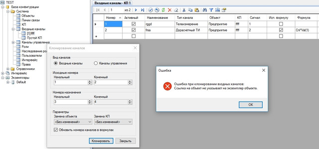

Пришлите проект целиком, пожалуйста.19.02.2020 в 19:46 #14861manjey73УчастникМихаил, какой проект. Все с нуля. 2 канала на Modbus, устройство даже не настраивал.
1. Новый проект
2. Создал линию связи
3. Создал КП для Modbus и выбрал линию
4. создал 2 канала, можно оба Телеизмерение, во втором канале формула Cnl*Val(1)
5. Клонирование 2-х каналов с корректировкой формулыВсе.
19.02.2020 в 20:28 #14864manjey73УчастникПроверил и на домашнем ПК, аналогично, хоть в русском хоть в английском языке. Проект изначально на русском создавал.
