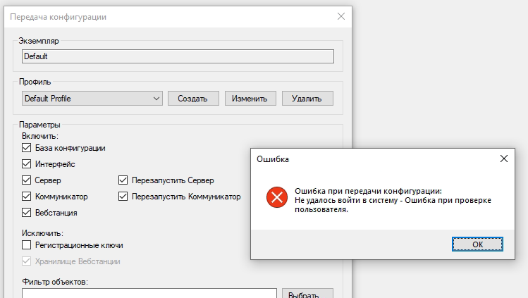

    Ошибка звучит, как в теме но выглядит по другому.
    https://i.postimg.cc/j2rs8d9y/image.png
    вебстанция открывалась пустая

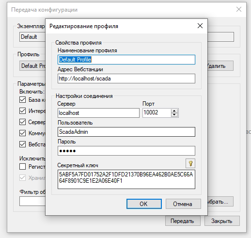

    настройки дефолтной учетки.
    https://i.postimg.cc/9MLpbrzn/image.png
    пароль стандартный. перезавел несколько раз.
    что делает сгенерировать секретный ключ?
    нажал ее. не помогает.
    нашел похожий в файле C:\SCADA\ScadaAgent\Config\ScadaAgentConfig.xml
    скопировал, вставил в админа. не помогло
    остановил и запустил все службы.
    теперь вебстанция не открывается совсем
    ScadaAdmin.err
    2025-09-01 10:29:26 <CHANGE-4230><scada><EXC> Ошибка при передачи конфигурации:
    Scada.ScadaException: Не удалось войти в систему - Неверное имя пользователя или пароль.
       в Scada.Agent.Connector.AgentWcfClient.Connect()
       в Scada.Agent.Connector.AgentWcfClient.RestoreConnection()
       в Scada.Agent.Connector.AgentWcfClient.UploadConfig(String srcFileName, ConfigOptions configOptions)
       в Scada.Admin.App.Forms.Deployment.FrmUploadConfig.UploadConfig(DeploymentProfile profile)
    2025-09-01 10:35:56 <CHANGE-4230><scada><EXC> Ошибка при скачивании конфигурации:
    Scada.ScadaException: Не удалось войти в систему - Ошибка при проверке пользователя.
       в Scada.Agent.Connector.AgentWcfClient.DownloadConfig(String destFileName, ConfigOptions configOptions)
       в Scada.Admin.App.Forms.Deployment.FrmDownloadConfig.DownloadConfig(DeploymentProfile profile)
    2025-09-01 10:39:23 <CHANGE-4230><scada><EXC> Ошибка при передачи конфигурации:
    2025-09-01 10:45:08 <CHANGE-4230><scada><EXC> Ошибка при передачи конфигурации:

    Секретный ключ надо менять руками в конфиге Агента, после чего его перегружать и более не трогать. После инталляции просто есть дефолтный, который везде прописан.
    Проверить можно не только браузером смену ключа, но и в настройках Экземпляра (его там тоже необходимо менять после смены). И там есть кнопочка Тест.
    Далее уже работа на собственном ключе безопасности Агента и трогать его нет необходимости.
    Пароли у всех приложений Scada по умолчанию scada. Если их переназначали, надо смотреть где.

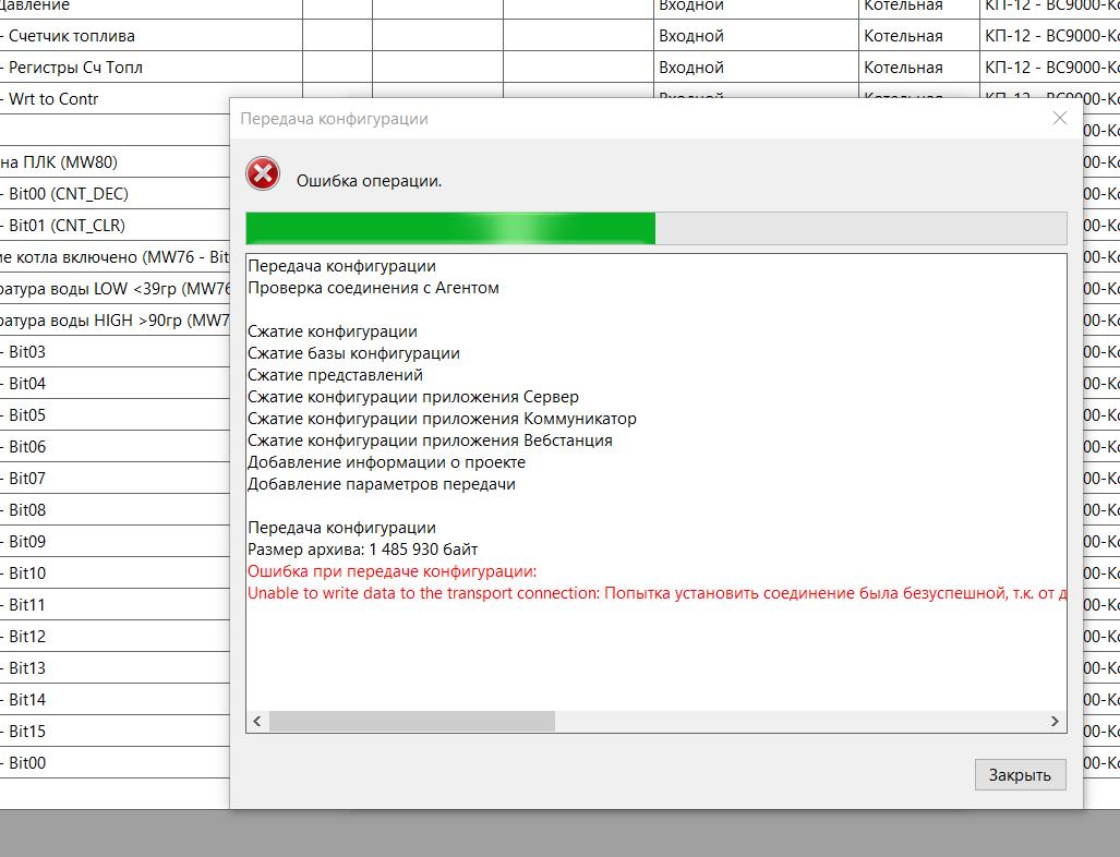

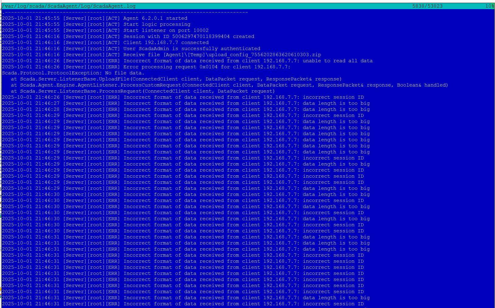

    Сегодня добавил КП и получил ошибку:
    Логи линукс Агента
    Ошибка  передачи
    Подскажите пожалуйста куда пнуть, глюк прям на ровном месте вылез.

    у меня и на 6.4 такое было, не помню с чем связано. Перезапускал Админа и повторял передачу.
    #40540
    sakhalin_Cat
    Пробовал несколько раз и админа перегружать и сервак. Ошибка не исчезает.
    #40541
    Если открыть историю версий, то можно увидеть, что версия Агента одна и та же в составе Rapid SCADA 6.3.1 и 6.4.3. Следовательно, Вы можете попробовать установить новый Администратор на рабочую станцию Windows и ещё раз попробовать передать проект. Если сработает, то обновить все приложения, кроме Агента.
    #40542
    Чтобы найти причину ошибки, было бы полезно передать проект, который вызывает ошибку, локально на компьютер Windows. Будет ли ошибка в этом случае?
