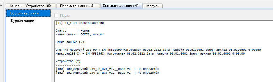

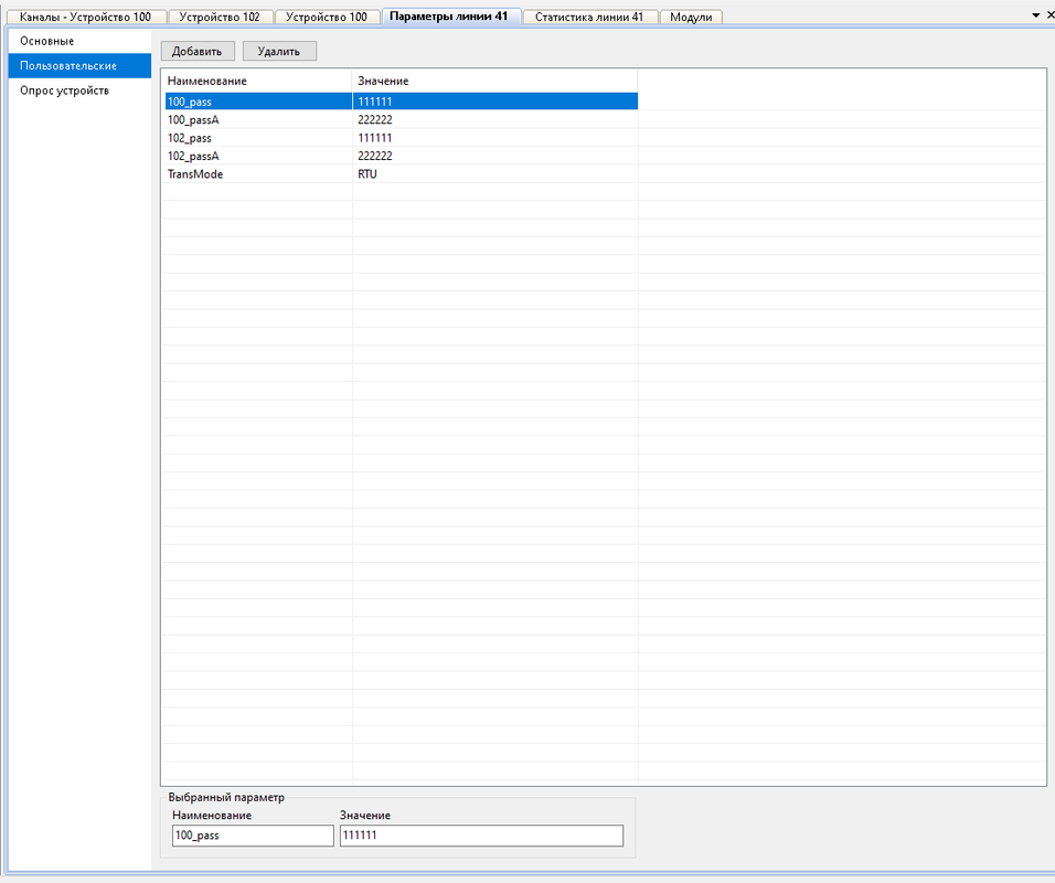

    #39223
    Aidar
    никак не получается воспользоваться вашим драйвером. как будто связывается, но ничего не опрашивает.
    настройка линии1
    еще настройки

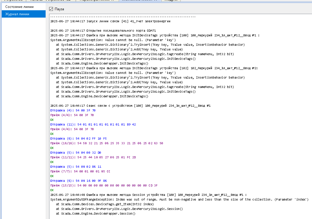

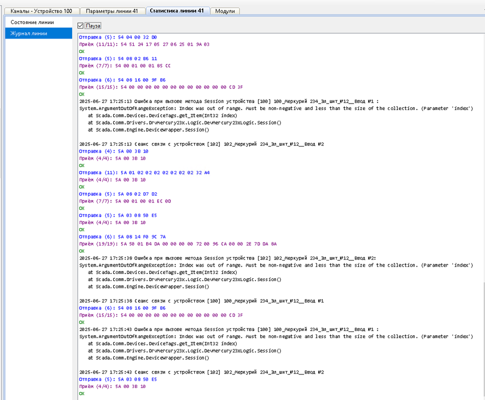

    в журнале есть ошибка:
    2025-06-27 17:25:13 Ошибка при вызове метода Session устройства [100] 100_Меркурий 234_Эл_шит_№12__Ввод №1 :
    System.ArgumentOutOfRangeException: Index was out of range. Must be non-negative and less than the size of the collection. (Parameter 'index')
       at Scada.Comm.Devices.DeviceTags.get_Item(Int32 index)
       at Scada.Comm.Drivers.DrvMercury23x.Logic.DevMercury23xLogic.Session()
       at Scada.Comm.Engine.DeviceWrapper.Session()
    журнал

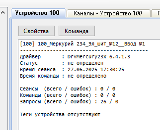

    в состояние линии: приборы не определен
    сост
    в самом приборе теги отсутствуют
    тег

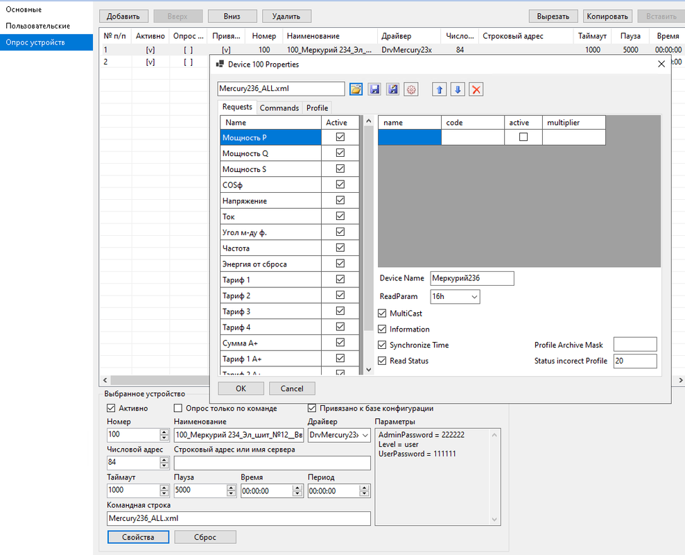

    еще раз настройки:
    настройки

    при старте линии есть другие ошибки:
    жур

    В шаблоне от 5-й версии отсутствует понятие код тега.
    Удалите из командной строки имя файла шаблона и нажмите свойства. Откроется с шаблоном по умолчанию, потом сохраните это как новый шаблон.
    Ошибка понятна, постараюсь добавить какие-то проверки в будущем.

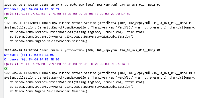

    запрашиваю только «E от сброса»
    еще выдает ошибку:
    System.Collections.Generic.KeyNotFoundException: The given key 'VerifiDt' was not present in the dictionary.
    ошибка
    #39244
    Хм, а чё эта он этот код просит? Если не добавлен?
    А добавьте команду с этим кодом тега во вкладке Команды.
    Ошибка пропадет?
