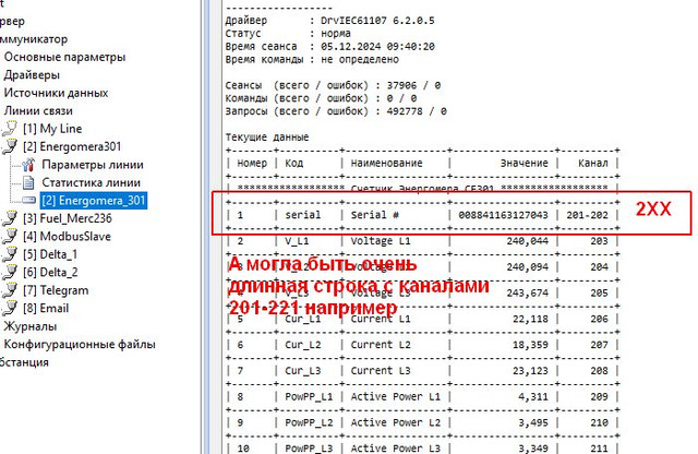

    Драйвер зачем-то создает лишние каналы, по фото более наглядно)
    https://disk.yandex.ru/i/KTG1mvgVivD2Cw
    https://disk.yandex.ru/i/KX8qbCFt_G_1ZQ

    Это массивы, предполагаю для строковых переменных.
    От этого не уйти если нужна вся строка а не только первые 8 байт строки.
    а, или чуть-чуть что-то не доделано. я вроде одной строкой выводил в лог устройства.

    Совершенно верно @manjey73 написал.
    Это в предпоследней версии появилось, что когда вы указываете переменную Tag тип строковый, то указываете, сколько там будет максимально символов.
    Соответственно, в системе под эти теги фиксируются теги, чтобы случайно не создать тег.
    А вы как-то придумали обход, как писать теги строковые. И наверное, сами делили в скрипте.
    В итоге ваше технология делениям строки на теги, сошлась с моей.

    Вроде из самого драйвера можно задавать какой длины будет переменная. Тогда это в логе устройства выглядит одним тегом.
    Например в дрв 61107 серийный номер с длиной 2. В логе устройства одна строка.

    String_Log
    Я вот об этом, если это строка как одно значение тега, зачем же ее так насиловать то?
    Формула для версии 6 будет другая? ну это наверное меньшее из зол.
    Минусы — при неизвестной длине строки из ответа непонятно сколько задавать длину. Хотя этот же минус если вы разрываете строку на отдельные элементы массива и теги в том числе.
    Если это блок данных, по принципу драйвера Симулятора — то да, надо создавать несколько тегов.
    Если это строка — зачем?
    Не, ну в качестве варианта предположим, но в целом зачем? 🙂

    з.ы. в очередной раз не понимаю стойкое нежелание Михаила сделать строковую БД, чтобы вот не было вот этих вот сколько надо задать элементов, как их потом обрабатывать и т.д. 🙂
    Учитывая что в БД в канале и так есть вся инфа, что этот тег Строка ASCII или Unicode и то, что это самое главное СТРОКА. 🙂

    Чтобы никто не забыл и не занял пустое номер канала(тега), который физически не сохраняется при таком подходе.
    А там при импорте тегов из коммуникатора в базу конфигурации создаются физически параметры и администратор на их месте не создаст новый тег.
    Михаил объяснял, что для это придется создать новый рядом элемент, который будет занимать место и память.
    А это быстродействие.
    Я бы для таких вещей придумал бы просто новый тип БД, как для Сигнализации авари и событий. И у тега(канала) в конфигурации в Маске архива выбирали строковый архив.
    Но может такой архив можно сделать самостоятельно. Подкладывать ему. А вот как веб научить оттуда тянуть данные — уже вопрос. )

    да нет там вопросов, недоделки только 🙂
    есть канал 100, есть его длина 3 (например)
    Когда Администратор добавляет следующий канал, он добавляется с номером 101 — вот почему Администратор не смотрит, что у предыдущего канала длина задана другая?
    Это чистой воды недоработка. Сам так постоянно нарываюсь.
    Опять же — есть канал 100 с длиной 3 и это СТРОКА. Учитывая, что в БД мы можем делать нумерацию с разрывами 100-150, 200-250 и для БД это нормально, есть id канала в базе.
    То почему тот же Администратор, WEB, Сервер, зная, что канал СТРОКА тут же не могут обратиться с строковой БД, где будут непосредственно строки с каналами 100 и 200 например ?
