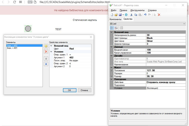

    #19728
    например светодиод, каналы 100 и 100 входной и управления для лампочки.
    Настраиваете коллекцию для изменения цвета.
    С рисунками примерно то же самое, выберите динамический рисунок, там и картинки свои можно подставлять.

    #19730
    sakhalin_Cat
    При той же формуле, что и через «Ракету» ?
    Вы меня не верно поняли, точнее я неправильно вопрос сформулировал.
    Мне надо с входным каналом разобраться. чтобы зажигать лампочки в вебморде получая от болида значения в канале —
    при инициализации Орион в канале всегда число
    Если нет ошибки то =251
    Если включен = 401
    Если выключен=402
    Как включить/выключить лампочку на вебморде основываясь на полученых данных?
    #19732
    sakhalin_Cat
    Понял. Спасибо. сейчас попробую
    #19733
    Привязать входной канал к какому-то элементу мнемосхемы.
    Вашему рисунку, светодиоду, тексту и так далее и так далее. Разные задачи, разный подход. На тот же светодиод можете добавить значение 251 и сделать его желтым например.
    #19738
