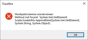

  • #34111
    скачал релиз 6.1.7 а ошибка осталась при закрытии программы. Закрыть не дает., только убивать процесс Администратора

    #34127
    скачал релиз 6.1.7
    Зачем? ?
    Если последняя версия 6.1.7_Debug.
