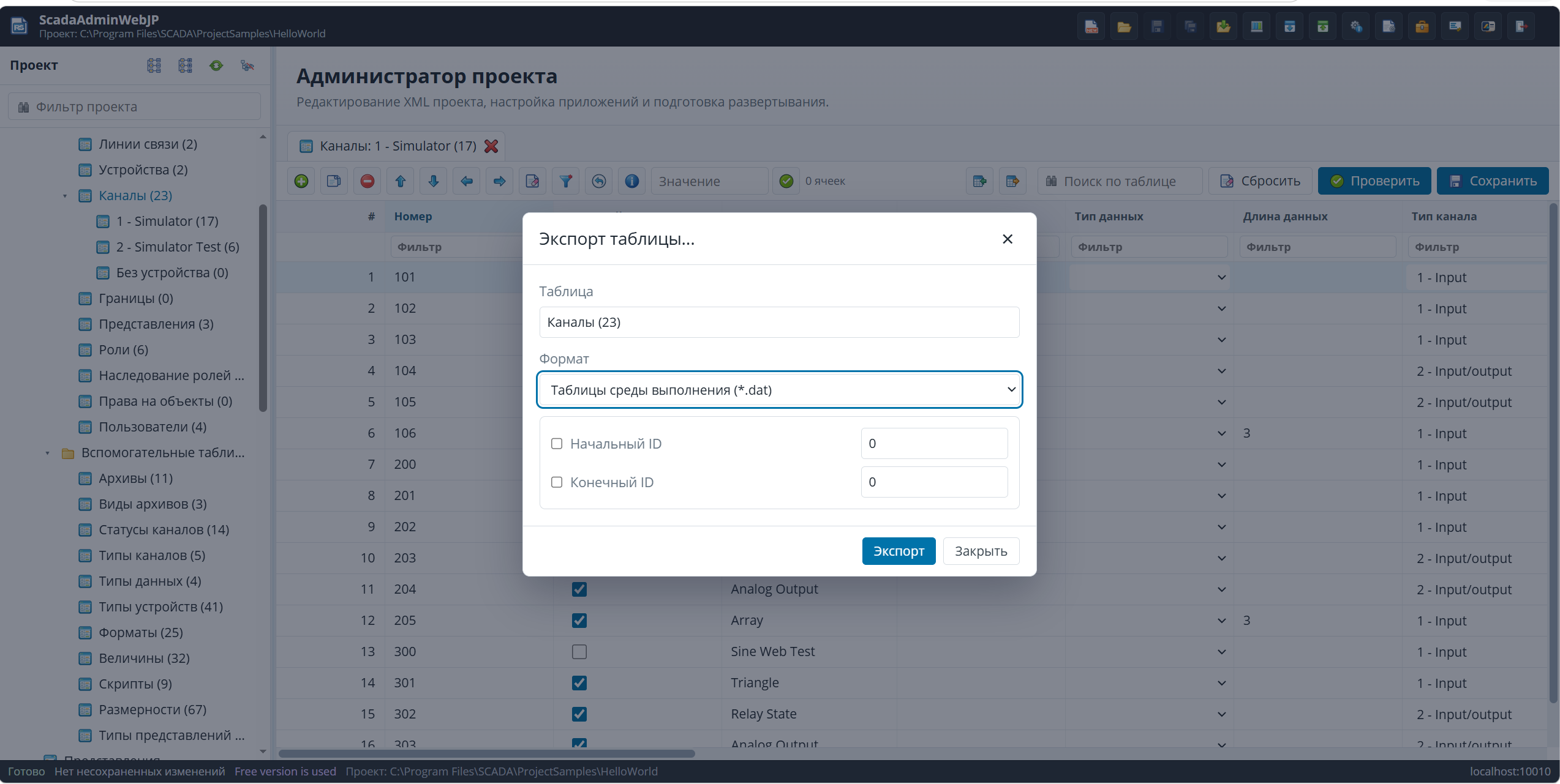

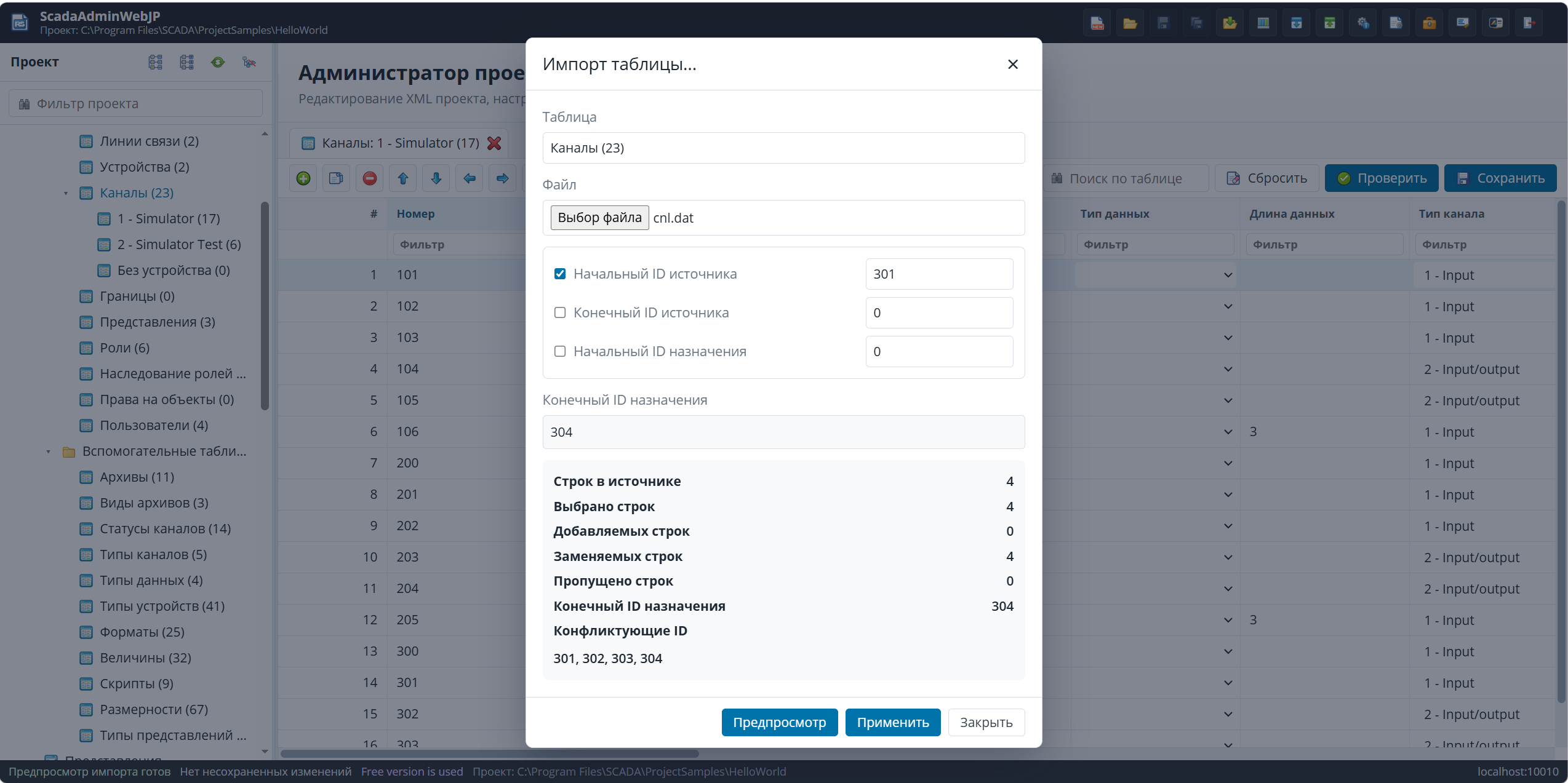

    #44633
    http://jurasskpark.ru/pubimg/up/1787509217b8b876d.png
    http://jurasskpark.ru/pubimg/up/1787509257266aa95.png
    При импорте таблиц показываются ID или Number — если уже существуют.
    В основном упорядочил структуру.
    Больших изменений нет… 🙁
    https://jurasskpark.ru/files/forum/scadaadminwebjp_008.mp4
    #44634
    Все там через id, но. Мы переносим с одной системы где было устройство 2, на новую систему, где есть устройство 2, и на новой системе устройство 2 это совершенно другое устройство.надо сделать на новой системе устройство 3 например для переноса.
    Та же фигня с объектами.
    И ещё есть таблицы Форматы и так далее.
    Если не уследить, ручками не обработать файл экспорта в xml на новую систему переносить нельзя, иначе что нибудь прибьем или затрем.

    — Таблицы. Дублирование однотипных значений через фильтрацию. Проверка при импроте данных на отсуствии записи с таким ID.
