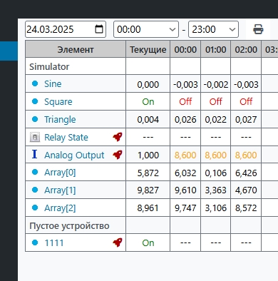

    Развернул скаду на другом компе, в проекте HelloWord сделал имитацию, на симуляторе поднимается 1, на других каналах нет.

    Такое ощущение, что вы читаете между строк.
    Примитив:
    Входная формула Val()
    Выходная формула SetVal(CnlNum, Cmd)
    Формат Off-On
    Мау прекрасно изменяет канал, посылая 1.
    Попробуйте без формул в ручную подать команду, у вас тоже ничего не получится в расчетном канале.
