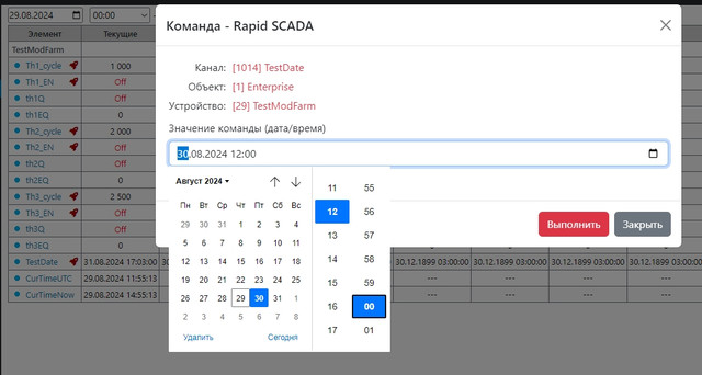

    К чему я все это.
    Сервер сохраняет данные в UTC. Я передаю время при помощи команды Date and Time и указываю время 12 часов.
    После ввода я получаю время + часовой пояс.
    То есть вводя время через форму, я должен отматывать время часового пояса назад и СПЕЦИАЛЬНО вводить меньшее время?
    А что делать, если это же введенное время должно попасть в устройство? Тогда в устройство попадет время за минусом часового пояса, если я его преднамеренно уменьшу?
    Раз уж Web добавляет время часового пояса, то для записи из формы при передаче серверу должен выполнять обратную процедуру. А если у нас web на -2 часа?
    #34396
    Банальный вопрос — как должна выглядеть формула, чтобы Сервер записал указанное через форму время как положено себе и ТОЧНО такое же время послал в устройство и точно так же его отобразил в WEB ???
    я ввожу 12 часов. Должен увидеть 12 часов, и в приборе должен получить 12 часов.
    Выведите полученное значение команды в лог, тогда будет проще написать нужную формулу.
    #34409
    А чего его выводить то? в конечном счете это double из времени при помощи ToOADate()
    Только это значение double после выходной формулы, которая должна записаться как в канал сервера, так и отправиться в устройство.
