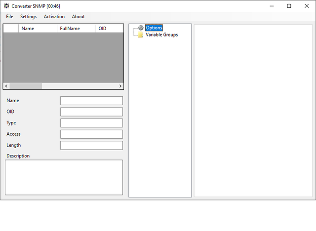

    Все работает. Десктоп тоже работает. Для полной крутизны еще разрешения экрана обработать не плохо бы. При рекомендованных настройках винды низ за экран уходит иногда.

    Мы любим скриншоты. )
    И чем больше тем лучше.)

    Скриншот
    Уже проехали, но когда по началу он показывает лицензию, то кнопки снизу уходят за экран. Не хочется все рушить ради скриншота.

    Вот еще. Не в полный экран.
    Не полный экран
    В родительском окне прокрутки нет, как впрочем и некоторых внутренних окнах. До кнопки сохранить не дотянешься.
    Справедливости ради могу сказать что далеко не все проги работают адекватно с виндовскими настройками. Как только масштаб экрана больше 100% так окна в дверь вылезти пытаются.

    По поводу кнопки Сохранить… Не стал ничего делать.
    У вас скриншот 1920х1080, у меня точно такое же разрешение. И при этом кнопка нормально отображается при форме шириной 1600.
    #32265
    Я понял! У вас шрифт 150% процентов установлен. Поэтому такое всё большое. Загадка раскрыта.

    Если форма широкая, то было бы хорошо предусмотреть растягивание элементов управления под размер или якорь кнопок поставить по правому краю. Крупный шрифт удобен многим пользователям. Универсального рецепта здесь нет, автор решает применительно к своему интерфейсу.
    #32282
    на ноутбуках с разрешением 1920х1080 если поставить 100% то шрифт слишком мелкий.
    Глаза уже не те 🙂 так что приходится ставить 125 или 150

    Ладно. Ладно. Застыдили. Подправил и это тоже.

    Действительно нет взаимопонимания между собственно матрицей экрана и виндовз. Вот есть какое-то DPI матрицы, чисто железячная характеристика, но все проги работают именно с ней. Оставишь все как есть буковок вобще не видно. Изменяешь разрешение окна на выход просятся. То же и с масштабом экрана. Вот и ставлю как Большой Бил рекомендует. Это опять лирика. Поставил новую версию — отлично! Спасибо за нужный и хороший инструмент. Думаю пора возобновить вопрос — куда 200 р. перекинуть?
