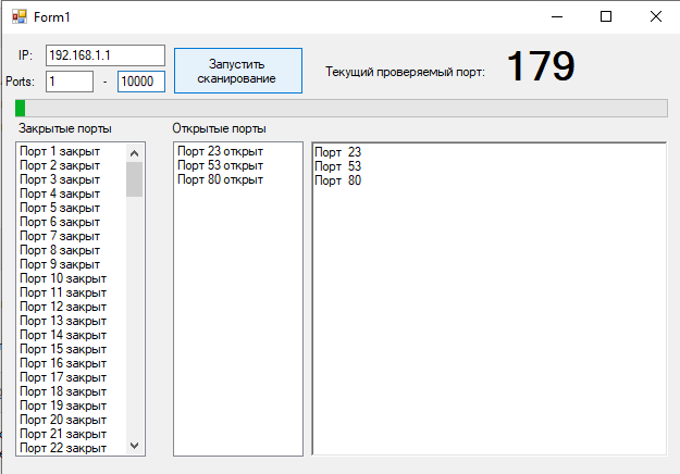

    @JurasskPark а в вашем драйвере можно получить в канал данные порт открыт/закрыт ?
    Я вот честно не понимаю, зачем проверять порт на закрытие или открытие в удаленном модеме, если на RS485 на который ведет этот порт умерло устройство ?
    Вот объясните, ЗАЧЕМ?
    Если модем доступен, то все его открытые порты будут открытыми, а вот устройства могут лежать там за открытым портом мертвым грузом.
